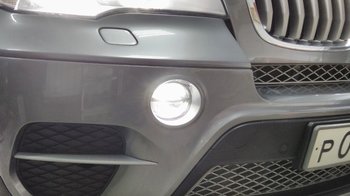

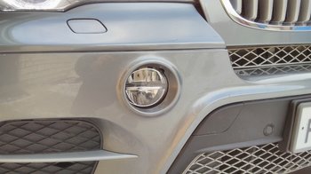

  26. Ostrov
    Ostrov Старики-разбойники
    12 ноя 2010
    14,539
    Как-то так.
  27. Andrey E70
    Andrey E70 Завсегдатай
    30 июл 2014
    1,069
  28. Ostrov
    12 ноя 2010
    14,539
    Это оригинальные птф от f30.
  29. Rinat B
    Rinat B Завсегдатай
    20 ноя 2006
    357
    болт он?
