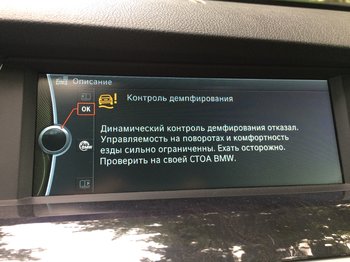

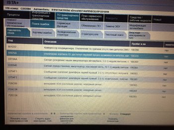

    Я в октябре 2017 поменял себе сзади амортизатор с EDC. Покупал в автодоке за 29 тыс рублей новый. Мне хоть и советовали взять б/у мол они вообще не убиваемые. Я не рискнул.
    37126851139 BMW Амортизатор л зд
    После установки амортизатора была ошибка как на фотках выше. При такой ошибке подвеска встает в какой-то супер спорт режим - едешь, попой каждую неровность дороги чувствуешь. Пока доехал до официалов в Автодом, живот аж разболелся. Официалы мне все перепрошили и настало полное счастье.
    Правда передний левый теперь слегка запотевший - слежу за ним. С EDC конечно амортики ни разу не дешевые.
