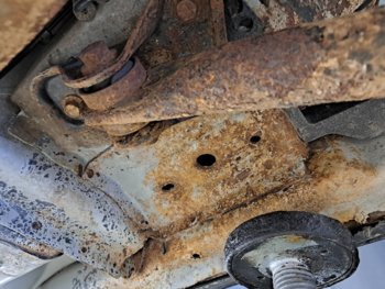

    Все днище закрыто щитками, передок - штатная алюминиевая защита. Открыт только задний мост. Но никакой коррозии там нет, также, как и спереди даже там, куда долетает. Вопрос про пороги навеял ностальгические воспоминания про эпоху Жигулей. )))))))))) Вы первый кто не только про это спрашивает, но даже думает об этом. )))))))) Придут же такие мысли. ))))))))

    Не только жигули. Для примера RR 15 года из СПБ вот так выглядит, поэтому спрашиваю.
    Алюминиевый капот, пластиковые крылья и пластиковая крышка багажника никак не помогли не заржаветь

    Питер не щадит металл!

    в спб все тачки так выглядят+_) вообще оттуда нельзя брать машины.

    так что питер и мск это полный пэ. 7-8 зим и любая инка сдается и если еще крытый теплый паркинг или гараж....
    У меня х3 F25 с МСК 14 года. не так как выше у автора на ренже,но тоже на лонжах и коробах вокруг них тоже ржа идет заметная. и не поверхностаня а снутри уже. т.е. еще года 3-4 и блинр труха будет. у меня икс 1-й 12 года с мск, но она бегала по трассе больше -гораздо лучше днище выглядит. но тоже есть приколы.

    подним свою бмв на подъемнике)
    и сними щитки. -больше всего ниши ржавеют. пол задка особенно. дыр как бы нет. но лет через 10-12 экспл. они там будут.

    А у емня и на Е84 есть и на Ф25 более свежей. обе из МСК. На Е84 -по сути коллега твоей Е83 зад очень сильно ржавый -низ\пол багажника и лонжероны. И собтвенно там и отгнивает от этого плюсовые клеммы. там потмо завихряется из под днища и поливает солью сильно.
    но опять все зависит от экспл авто. Если гоняла по соленому мкаду постоянно зимой-будет так.

    Я свой е84 продал в феврале, было ему 14 лет, никакой ржавчины не было, рыжики на подрамнике и все. Пробег 330 был. Я бы не брал после МСК/питера, если машина более 4-5 лет была в эксплуатации в этих регионах, к тому же если продолжать эксплуатировать там же.

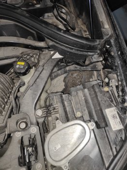

    F48 ездит только по Новосибирску. КАК на подкрылок налетает столько грязи? Что слева что справа.
