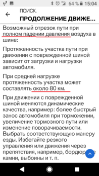

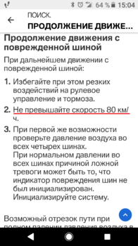

    Поделитесь брошюрой, а то я только инструкции читаю:
    #22 krkrkr, 7 фев 2019
  23. Bmw_ol
    Bmw_ol Абориген
    20 дек 2016
    2,188
  24. krkrkr
    krkrkr Завсегдатай
    2 июл 2010
    490
    Пруф от БМВ или производителя шин будет?
    В инструкции от БМВ даже красным подчеркнул: "Возможный отрезок пути при полном падении давления воздуха в шине ... около 80 км."

    Даже в тисе написано при ОПРЕДЕЛЕНЫХ УСЛОВИЯХ и если клиент жмот
  29. krkrkr
    krkrkr Завсегдатай
    2 июл 2010
    490
    В тисе написано мутное понятие "восстановление шин Runflat". Но что такое восстановление - не написано. Это "восстановление" дырочки от миллиметрового гвоздика или разрыва боковины длиной в 5 см?
    Про "на выброс" в инструкции и тисе не написано. Про "жмот" тоже не нашёл.:D
