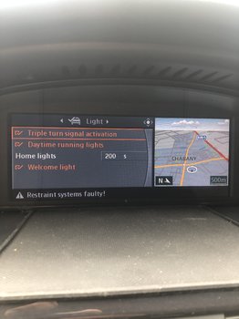

    Добрый день. Ребята подскажите пожалуйста как включить дхо на е61 2008года, фары линза без ксенона,вроде выставил все галочки как описуется на сайте но в автоматическом режиме даже днём горит ближний свет фар и габариты. Подскажите как можно сделать одни кольца ярче..
    Заранее благодарен

    На ноль выключатель и будут яркие а на габаритах
    тусклые

    На ноль горит постоянно ближний, на сколько я понял нужно запрограммировать через компьютер
