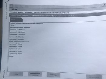

  9. Юрий Жданов
    Юрий Жданов Участник тусовки
    24 ноя 2013
    39
    У меня вот так, сегодня заезжал для коррекции. Но не понимаю. Кто может пояснить ?

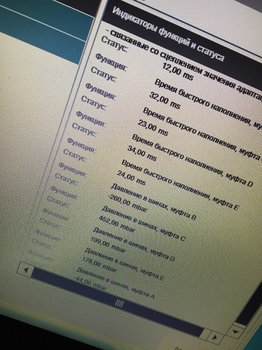

  11. Nonnouix
    Nonnouix Завсегдатай
    24 окт 2011
    304
    Казахстан
    Кто по моим значениям проконсультирует?)
    Похоже на печаль(
      3.3 МБ
      94
  12. alekseybrom
    alekseybrom Участник тусовки
    9 июл 2015
    146
    а что тут консультировать
    какая коробка?
    ну какой мотор.
    2-1 пинает?
    1-2 на холодную переключает странно скорее всего. да?
