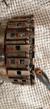

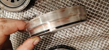

  17. Романычь
    Романычь Живу я здесь
    15 окт 2015
    12,121
    Такая же беда была на 5нр24, в итоге вот она причина
