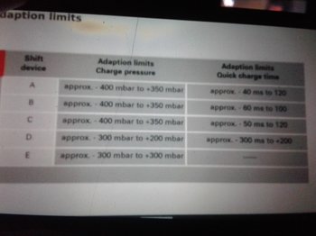

    Коррекции смотрели есть в машине листок со значениямизаатра скину сюда фото! Обновить? Что это даст?

    Посмотрите коррекции по коробке, сфоткай запомни, потом всё сотрите и по кпп и двс, усыпите, разбудите! Для начала это попробуйте. Если не поможет, потом уж обновите.

    Значения коррекции, на всякий).... сравнишь потом
