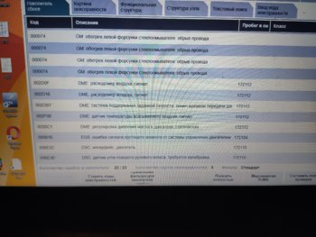

    Здравствуйте. E83, n52, АКПП gm 6l45.
    Суть проблемы: перебирал мотор, все собрал, завел и услышал металлический треск в районе соединения АКПП и ДВС.
    Есть ошибка - "005816 EGS: ошибка сигнала крутящего момента от системы управления двигателем". Датчик коленвала новый, провод подключен.

    Видео звука и фото ошибки прилагаю.
