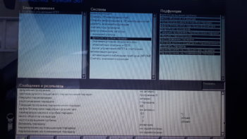

    Едет только вперед - нейтраль драйв(тоже пытается если газу даёшь) задней передачи нет. Смотрел по тесту постоянно включена 1 передача. В аварию коробка не встала. Может кто сталкивался с такой проблемой.

    лезть вниз и смотреть как шток прикручен

    Проблем может быть много. И все они в коробке и, скорее всего, связаны с клапаном блокировки реверса. "Шток" - это просто первое что нужно проверить (на всякий). А дальше ремонтировать свою или ставить отремонтированную.
