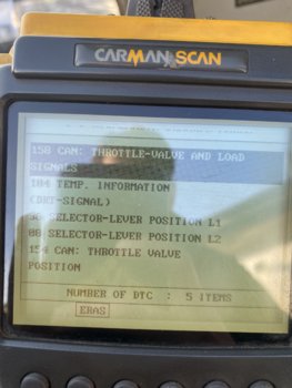

    Всех приветствую, проблема случилась внезапно у меня. Купил бмв е39 акпп типтроник, 2,5 бензин,1997 года. Проехал 2 дня, машина постояла сутки и на утро перестала переключать коробка. Переключает до 2 передачи и дальше не хочет. В ручном режиме все работает и переключает. Долил масло так как не хватало 800 грамм. Съездил до диагностов, сначала проверили одним прибором, вышли ошибки (приложу фото), сбросили, ничего не помогло, вторым прибором ошибки не увидели, но блок коробки отвечал. В итоге ничего дельного не сказали, сказали ехать к коробочникам и там уже чинить и узнавать. Может кто сталкивался с такой проблемой, подскажите. Если что горит АБС, курсовая устойчивость, диски на 18(сток 16), может это кому то что то скажет.
