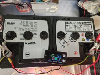

  1. antspb
    antspb Старики-разбойники
    9 сен 2011
    57,364
    А то на нем не написано...
    АГМ ?

    Agm всегда пишут.
    И на нём поплавка нет , ибо плавать не в чем
  3. antspb
    9 сен 2011
    57,364
    поплавок присутствует
    То есть не агм... окей...
    И такой, как я понимаю, регистрировать в авто нахрен не надо - переткнул и поехал... или все равно надо?

    стоит там тот, что на картинке. Какой его тип - это первый вопрос :) но вот наш канацкий друг грит, что это не агм, а простой аккум. Он старый, ему 14 лет, скоро будет 15, но он пока крутит и светит всегда зеленым глазом... надо подыскать замену.

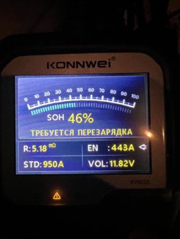

    У меня другой вопрос:
    Это простой АГМ или AGM_ГЕЛЬ/GEL?
    В тестере написано:
    Выбор типа аккумулятора
    После выбора тестирования заряда тестер запрашивает тип тестируемого аккумулятора:
    Regular Flooded (стандартный), AGM Flat plate (AGM с плоскими пластинами), AGM Spiral (AGM
    со спиральными пластинами), Gel (гелевый), EFB (EFB-аккумулятор).

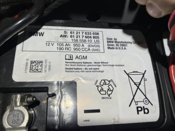

  10. o'tri
    o'tri Старожил
    17 июн 2011
    6,201
    Это флэт плейт, вот так он выглядит внутри
    Гелем агм называют недалёкие люди, можно им просто понимаючи кивать

  11. Бес
    Бес Старики-разбойники
    18 окт 2008
    13,412
    Ну эт в инструкции китайской написано )))
    Может и с этим поможешь? Страница 6 инструкции.
    Какой режим/стандарт выбирать?
    CCA: ток холодного пуска, определенный SAE и BCI, наиболее часто используемое значение
    для запуска аккумулятора при -18°C.
     BCI: международный стандарт BCI.
     CA: стандартный ток пуска, эффективное значение пускового тока при 0°C.
     MCA: стандартный ток пуска для морских судов, эффективное значение пускового тока при
    0°C.
     JIS: японский промышленный стандарт, отображаемый на батарее в виде комбинации
    цифр и букв, например 55D23, 80D26.
     DIN: стандарт Комитета автомобильной промышленности Германии.
     IEC: стандарт МЭК
    EN: стандарт Европейской ассоциации автомобильной промышленности.
     SAE: стандарт Общества автомобильных инженеров.
     GB: Национальный стандарт Китая.
    апд
    Подсказали.
    en 950
    на наклейке написано
    #11 Бес, 5 дек 2023

  13. o'tri
    o'tri Старожил
    17 июн 2011
    6,201
    А почему именно en? Там и CCA и SAE написано. Я лично выставлял по CCA. Хотя мне кажется это вообще не принципиально, разница там будет небольшая.
  14. Бес
    18 окт 2008
    13,412
    И так и так померяю.
    Но мне ответил человек, которому я неограниченно доверяю, что касается вопросов с авто))))
  15. Бес
    18 окт 2008
    13,412
    На EN
    На CCA и SAE примерно так же. 48-49%
  16. o'tri
    o'tri Старожил
    17 июн 2011
    6,201
    Ну понятно, он делает прикидку пускового тока в соответствии с выбранным стандартом. А потом делит на номинал и показывает процентом.

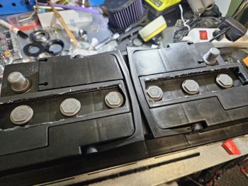

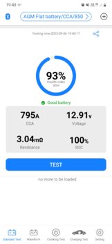

    Я вот тоже купил коннвей (но блютус дешевенький) и экспериментировал с 9-летним высохшим агм с предыдущего фото. Он мне после намерил такую картину. До, увы, тестера у меня не было.
    Бес нравится это.
  17. Бес
    18 окт 2008
    13,412

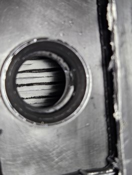

    А как пробки откручивал?
  18. o'tri
    o'tri Старожил
    17 июн 2011
    6,201
    Вандальным методом нарезал слоты под большую плоскую отвёртку. Можно ещё гайки приклеить, но у меня не нашлось достаточно крепкого клея.
    П.С. это для варианта где крышки-солнышки.
    Конкретно на фото уже второй пациент где крышки под нормальный ключ но спрятаны под общей газовой камерой. Тут надо резать саму камеру.

    Аккум по показателям емкости и пускового тока с твоей картинки агм-ом быть не может, для 80 ач слишком низкий ток) обычная батарея аквариумного типа.
    Если еще проще, глазок/поплавок на агм акб не нужен))
    Другой вопрос как эта аквариумнаяа не агм АКБ с новья оказалась в БМВ, если говоришь, что ее с 2009 пользуешь?
