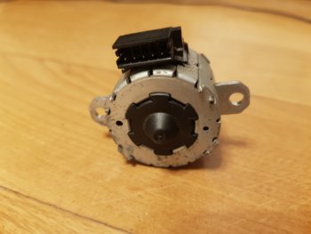

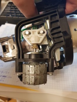

    Я нашел двигатель (естессн на разборке), левая фара у меня уже была разобрана, я туда быстро подкинул этот привод, поставил на машину - ближайшая крытая парковка - все работает как и было, в том числе и правая фара (отпустило). Была ещё легкая и наивная надежда, что двигатели шаговые отличаются для фар и возможно, после установки другого, линза начнёт вращаться в правильную сторону, но ничего подобного. Хоть правая фара и заработала в обычном режиме, разобрать и подкинуть другой двигатель, все равно надо было сделать. Но вскрыв фару, увидел перемотанную проводку, посмотрел на сам двигатель, он в состоянии нью, по сравнению в левой фаре, которая ни разу не сбоила, было решено найти проводку целую заменить, а двигатель пока оставить. Что, предыдущим вечером, и было сделано.
    В общем сегодня буду звонить Баварцу*, договариваться о новом приеме. Но может кто-то уже сталкивался с таким случаем и знает в чем именно проблема и как её решить?

    Бракованная внутрянка, давай по каждому моменту разберемся:
    1. Проводка - я её всю вынимал и укладывал обратно, все ок, как новая.
    2. Шаговый двигатель - менял на другой, в состоянии нью - без изменений.
    3. Блок SMC - ещё два штуки других подкидывал - без изменений.
    4. Фишка с пинами целая, пины ровные, целые, местами окисленные, но потертости пятна контакта с фишкой проводов есть, контакт уверенный в общем.
    Что ещё можно глянуть, как тут что ещё можно продиагностировать?
    Корявая замена привода? В каком плане? Он держится на двух болтах, фишка с замком от дурака, по-другому не воткнуть.
    Вот тоже думаю кодирование тут не причем, по крайне мере в самой фаре. ФРМ ещё может быть, что поплыл, пыль, влага, столько лет работы...
    ПО поводу подкинуть фары местами - не думал даже о таком)) Обсужу завтра с гуру)

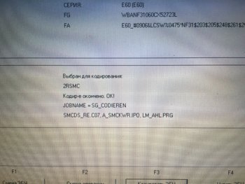

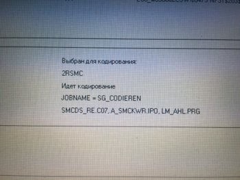

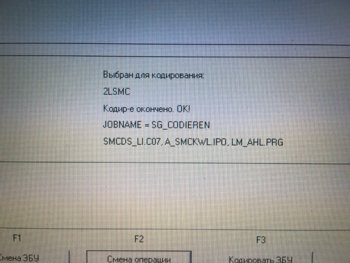

  29. ОлегЛ
    ОлегЛ Старожил
    14 сен 2006
    4,560
    Тяжелая ситуация - меняйте кодировщика или машину, что проще.
    ПС Ниже скрины с моей, сегодня, 15 минут назад. Около минуты каждый блок кодируется и точно также читается.
    Больше ничем помочь не могу - всё проверено, исправно и должно работать.
