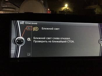

    Народ всем привет, прежде чем ехать на сервис хочется послушать ваши ответы кто сталкивался с подобным.
    Левая ближний перестает на мгновенье работать, и светит дальше, загорается ошибка, фары выключаешь включаешь все работает нормально, потом через промежуток времени (интервалы разные от двух дней до двух минут) опять вылетает ошибка а фара светит дальше, последнии дни ошибка стала появляться гораздо чаще.
    Лампа сдохла?(пробег у машины под 70тысяч) или что то другое может быть?
    На сервис пока ехать не хочу так как ошибка горит не постоянно и как на зло когда приеду все будет работать, боюсь что ребята не смогут отдиагностировать данную проблему, или все же по опыту это в 99 процентах лампа а не проводка либо блок.

    Даже если по приезду и будет работать - код ошибки, годный для "расшифровки" в памяти DME (или - DDE) сохранится. А чтобы тут пытаться искать причину ... - ну, надеюсь вы поняли :D

    Точно такая же история.
    Снять фару, посмотреть герметичность разъема и блока, который под фарой( хз как он называется, но он там один). Если не поможет, а мне не помогло, менять сначала этот блок, а если и это не поможет - то фару....
    Вот такая вот печаль...
