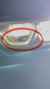

    Речь пойдет об автомобиле BMW 4 в кузове F33, рестайлинг, 2020 года выпуска. На нем установлена адаптивная светодиодная оптика. Сам механизм рабочий, ДХО, габариты, ближний свет работают на отлично, нареканий нет.
    Проблема следующая.

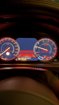

    С неопределенной периодичностью (иногда, почти всегда), при включении дальнего света (вручную или автоматом), на панели приборов выскакивает ошибка:
    "Дальный свет Л отказал", а затем, в догонку - "Адаптивное освещение неисправно".
    Когда дальний отключаю, ошибка исчезает. В следующий раз, при включении дальнего, эта ошибка возникает снова (или не возникает, но в меньшем количестве случаев). Кроме этого, заметил одну закономерность.
    Кто знаком с такими фарами, меня поймут. Фара разделена как бы на две круглых зоны, каждая зона, в свою очередь, разделена горизонтальной перегородкой, которая двигается и регулирует направление пучка света. Так вот, в обоих круглых зонах, участки над перегородкой отвечает за ближний свет, а участки под перегородкой - за дальний. А закономерность следующая - когда возникает такая ошибка, то вместе с ней, гаснет участок снизу круглой зоны, той, что ближе к центру автомобиля. Прикладываю фото, чтобы было понятно о чем идет речь.
    Эту проблему диагностировали в нескольких местах, меняли местами фары, блоки и все подряд. Вердикт вынесли - "неисправность кроется где-то внутри корпуса фары", а где конкретно, можно узнать лишь разобрав её. Но тут появляется вторая проблема. Не могу найти тех кто за это возьмется, даже если записываешься, то приезжаешь и слышишь отказ в таком ремонте. Короче говоря, была ли у кого-нибудь такая проблема? Как решилась? Возможно ли её решить без разбора фары, или надо обязательно вскрывать?
