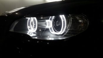

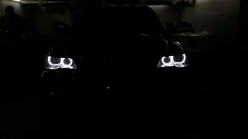

    serge858 Старожил
    26 июн 2012
    7,973
    4 bi-led?
  22. Operator
    Operator Завсегдатай
    17 июн 2012
    689
    Башкортостан респ.
    Нет, штатный ксенон, с заменой ламп, отражателей, и линзы с точками + биледы
  23. БМВ-ВОД
    БМВ-ВОД Завсегдатай
    5 сен 2018
    421
    Туркмения
    У меня 4 би-лед, но я бы сказал, что широты не хватает. В остальном всем остался доволен

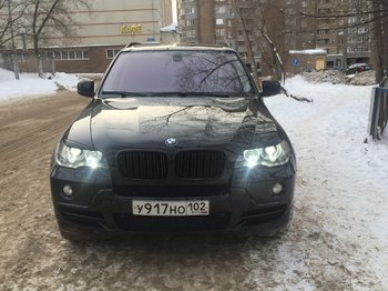

  24. Operator
    17 июн 2012
    689
    Башкортостан респ.
  25. Operator
    17 июн 2012
    689
    Башкортостан респ.
