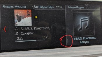

    Привет!
    Вчера поставил на телефон приложуху
    https://play.google.com/store/apps/details?id=me.hufman.androidautoidrive
    https://github.com/BimmerGestalt/AAIdrive
    добавляет приложения в NBT Evo,
    Добавил Яндекс музуку, можно лайки ставить, перематывать, показывает обложку, но не везде
    если включить полиэкран, то обложка не от отображается, может у кого-то из здесь присутствующих есть опыт использования, как настроить приложение?
    PS Пипец пыльный экран :facepalm::facepalm::facepalm:
    PSS В самом приложении на телефоне, еще видно статус по автомобилю, кол-во топлива, температура масла, движка, заряд АКБ и прочие

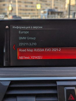

    ПО свежее в nbt?
  7. Renat
    Renat Старожил
    17 июл 2005
    6,291
    NBTevo_Y21432J
  8. Renat
    Renat Старожил
    17 июл 2005
    6,291
    на github ответили
    пойду проверю
    o'tri нравится это.
  9. Renat
    Renat Старожил
    17 июл 2005
    6,291
    Реально заработало! :rock::rock::rock:

  25. Renat
    Renat Старожил
    17 июл 2005
    6,291
    МУЖЧИНЫ!
    ПЕРЕВОД
    Ни каким spotify я никогда не пользовался, даже учетки нет!
    Пользуюсь Яндекс Музыка. Для того, что бы получить обложку используется интерфейс плеера от Spotify именно отсюда и появился значок.
    Но при воспроизведении нужно выбирать приложение Яндекс Музыки!

  27. Renat
    Renat Старожил
    17 июл 2005
    6,291
    А, не понял вас тогда.
    ОК. Обложки наконец-то отображаются. теперь доволен.
    Еще удобно лайки в Ямузыка ставить прям на экране автомобиля
