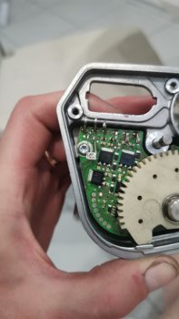

    По дросселю! В дизелем дроссель служит для плавного глушения мотора, т. е. просто перекрывает воздух во впуск и все! Если не работает и мотор хавает масло, не по детски, двс может пойти в разнос и ни чем его не остановить кроме дроссель-перекрытие воздуха, последствия разноса не обратимы, замена мотора! Есть на м57 ещё одна функция этой зп, генерация прожига сажевого фильтра! Я свою заслонку восстановил, ремонт описан на драйве не мной, цена вопроса, паяльник, пасатижи, герметик. Пилить как на драйве описано ни чего не надо, + я модернизировать схему описанию там, внедрил самовостанавливающийся диод, работает без проблем! Фото прилагаю! Процесс весь описан на драйве по запросу, ремонт дроссель бмв х5 е70 дизель!

    Взял диод смд с платы компа подпаял ноги и запаял на плату, изолировал его силиконовый двусторонний скотчем!

    А чего там ремонтировать? И диод зачем нужен?

    Это не на долго, сгорит ключ, а его не найдёшь , нужно вымать моторчик и чистить коллектор, продирать между ламелей борозды! Не благодари!
