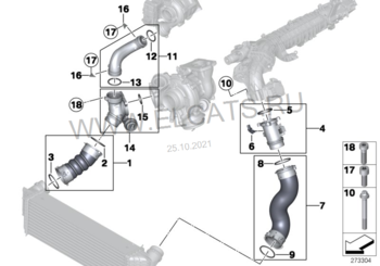

    Всем привет! А номера колечек дайте пожалуйста! Неделю как купил икса, хочу не пропустить этот момент.
    xs001 нравится это.
  4. pombur
    pombur Участник тусовки
    11 апр 2014
    31
    Башкортостан респ.
    Я брал 2 таких -
    BMW 11 61 8 506 786
    и по одному таких -
    BMW 11 61 7 796 621
    BMW 11 61 7 796 622
    Это на оба патрубка с обеих сторон. Двигатель 40D. Детали 3, 2, 8 и 9
