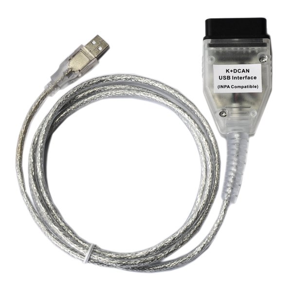

    А шнурок тебе нужен вот такой:

    https://www.aliexpress.us/item/3256805792868089.html этот да?
  22. Docent 3D
    Docent 3D Старожил
    23 янв 2003
    5,436
    Визуально да, такой. Но что там по факту китайцы пришлют - хз. Проще купить у какого-нибудь местного продавца. Не знаю конечно как в Грузии, но в РФ это можно купить из наличия легко.
