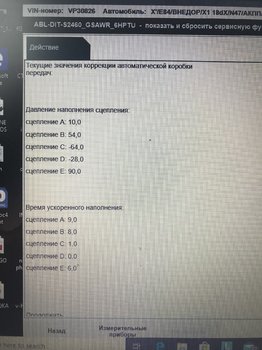

    Актуальные коррекции на сегодняшний день, до замены масла были почти такими же.

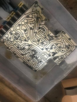

    Отпушусь на всякий случай,вдруг кому пригодится, да и есть по чему судить, так как проехал после "небольшого ремонта" более 7000 км.
    ЧТо было проделано (делал сам):
    Замена масла со снятием мехатроника, влил в итоге литров 8-8.5. (можно считать полная замена), на этот раз лил RAVENOL 6HP.

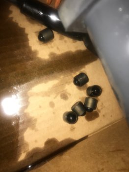

    Промывка мехатроника (в нём были небольшие отложения возле парочки клапанов), пластину не менял (была как новая с завода, все уплотнения целые - не разьело). 7 штук поршней в мехатронике были тоже как новые, просадка ну max 1мм, но так как заранее были куплены, поставил новые ZF.)

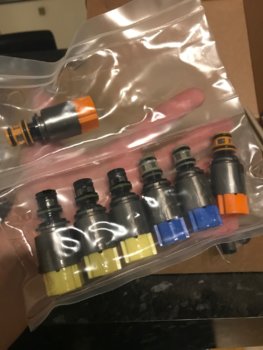

    замена соленоидов все 7 штук на новые ZF ( старые были обсолютно чистые сетки в них).Сам мехатроник 2-го поколения и соленойды шли к нему от 6hp21.
    + замена 4 резиновых втулок, очки и адаптер вилки.
    Далее опять сброс адаптаций через Rein, коробка проехала очень нервно первые 100 км и потом пинала иногда при переключениях вверх-вниз еще 1000км, это всё было в городе и без адаптационной поездки. Сейчас переключает вплоне комфортно, единственное появился глюк на холодную в виде толчка с 4 на 5ю (на холодную, это при -13 на улице, пропадает если стоит на машине проехать ~3км) далее всё спокойно.
    Еще поставил штатный размер зимних колёс, до этого стояли лето 215/50/r17, поставил 225-50-r17 как рекоммендует завод.
    Показания коррекций по пакетам в идеале.
    ПО стоит с завода самое последнее.
    Думаю по весне сделать повторно частичную замену масла и ещё раз сбросить адаптации и уже сделать полноценную адаптационную поездку.

    Втулки то резиновые под мехатроником менял? через них давляк утекает когда просаживаются.
  15. finkou1
    finkou1 Новичок
    20 мар 2014
    22
    Эстония
    при замене, да, были просевшие внутрь, при замене новые выглядывают на ~ 2 мм.
