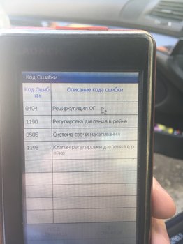

    Здравствуйте, образовалась проблема, газу много даю, загорается dde и глохнет, заводиться нормально, либо во время движения загорается, но едет и тянет хорошо, заезжал на диагностику, вот, что пишет.
    Подскажите кто сталкивался
    Вот фото

    смотреть для начала давление на входе в ТНВД (для ориентира взять показания датчика давления, тот который на топливном фильтре). Если все ОК, смотреть скважность сигнала на регуляторе давления на хх.
