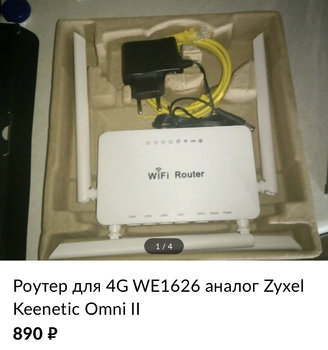

    У меня стоит мощная антена (Вам это не нужно, у меня максимум 3G с одной палкой на втором этаже была), свисток хуавэй, как выше писали, и вот такой роутер 98CB84D2-D75C-44BC-9906-8C446D80BC15.jpeg
    Роутер стоит на 1-м этаже внутри дома, пробивает очень уверенно на 12 соток и далее;)

    В вай фай роутер поддерживающий модем 4G (он же свисток). Модель я выше кидал, он максимально прост в настройки и неприлично дешев))

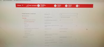

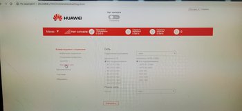

    Сейчас самый хит Huawei b715 аналог 525, но с поддержкой cat9, так же прошиваемый. Хочу взять, пока пользуюсь связкой Zyxel Kenetic 4g 1210 и Huawei e3372. Тариф безлимит Мегафон за 250 р в месяц у них же и покупал. Скорость на частоте 2600 МГц - 45 Мбит при 5 палках сигнала. Раздаю по 3м этажам, но смарт тв эдем тв тянет только на одном телике одновременно.
    PS Прошитые модемы роутеры хороши тем, что можно выбрать определенную частоту(на 3g- 2 частоты, на 4g пять частот), на которой сигнал больше, скорость выше( выше частота больше скорость), менее загруженна (актуально в дачный сезон, когда все ломятся на одну соту по одной частоте).

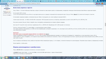

  25. konu
    konu Участник тусовки
    10 фев 2016
    152
    Модификаций e8372 ой как много, ранние версии прошивались.
      142.1 КБ
      9
