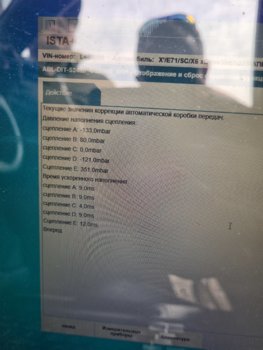

    До замены по пакету с 400, после замены пакет а 200. Сбросил ещё раз коррекцию, завтра проверю какая в итоге.

  15. a.blokhin
    a.blokhin Участник тусовки
    6 май 2011
    153
    Таджикистан
    Вот такие коррекции...
