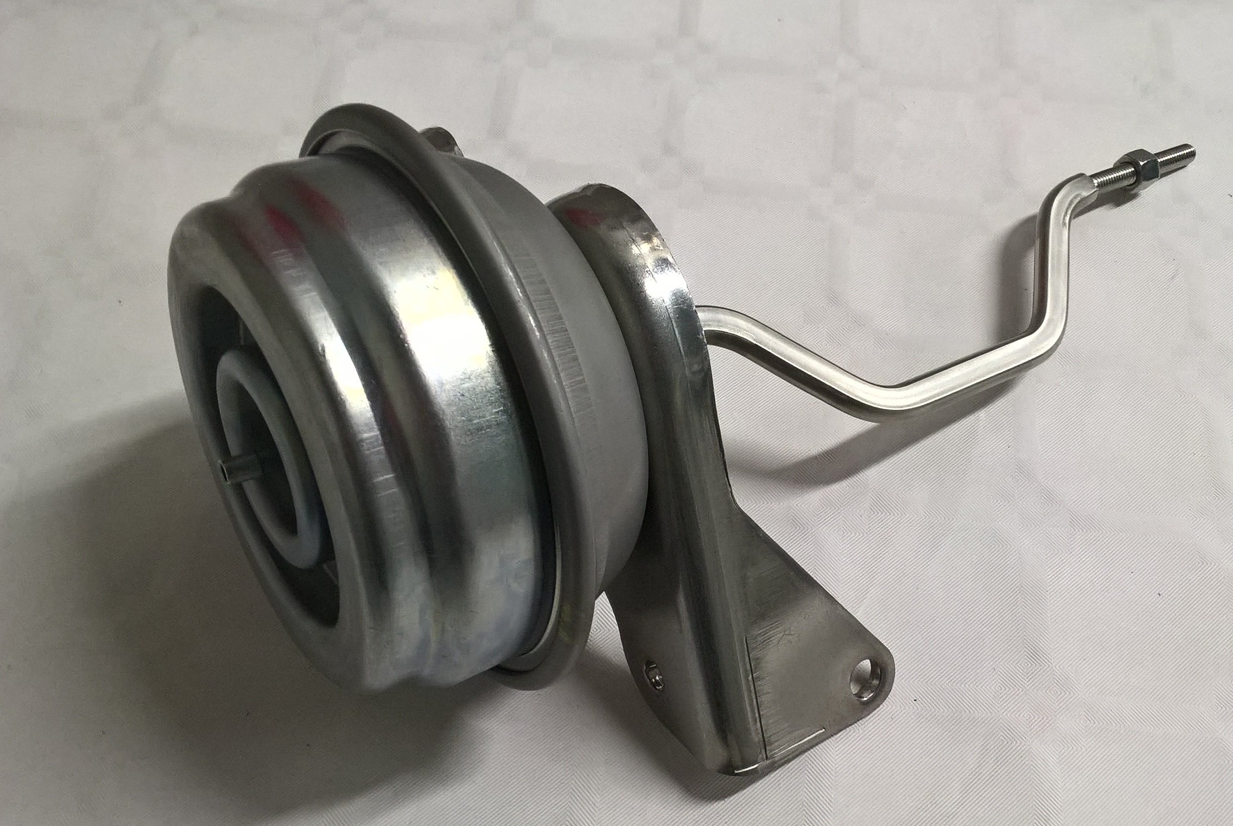

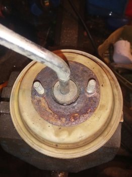

    Надо менять эту штуку, ибо машине не тянет. Мне сказали, что работа займёт 10 часов. Это реально так долго?

    Можно весь день провозиться. Малую турбину лучше снять .

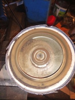

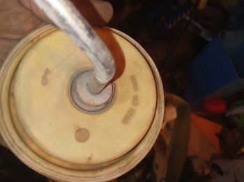

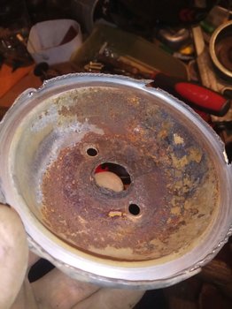

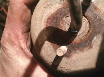

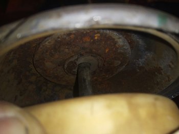

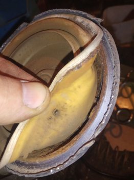

    менял регулятор на f01 740d 2011 год, пробег 170, номер регулятора 11658513664, по времени заняло чуть больше 2 часов. Делал без снятия турбины.
