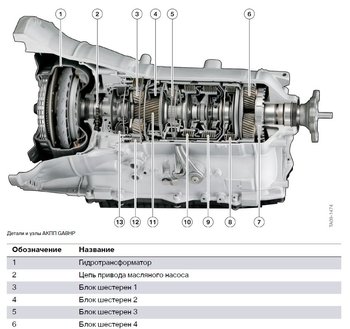

    а не цепь насоса ли это гремит?
  7. Igorsan24
    Igorsan24 Завсегдатай
    28 авг 2017
    535
    Цепь насоса (маслинного ДВС) стоит впереди двигателя то есть у радиатора там звука некакого нету.
  8. RRRuslan
    RRRuslan Завсегдатай
    10 дек 2013
    1,448
    ну вот зачем же пытаться выставить собеседника дураком? ясен хрен, что речь идет о насосе акпп!
  9. Igorsan24
    28 авг 2017
    535
    Может я чего-то не знаю, и для меня будет новость.
    На насосе акпп привод идет от цепи?
    На сколько я знаю вроде электо насос.
  10. RRRuslan
    10 дек 2013
    1,448
    Будет новость
      117.7 КБ

  12. RRRuslan
    10 дек 2013
    1,448
    8
