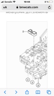

  10. TIT750
    TIT750 Старожил
    26 мар 2006
    6,024
    Если коробка zf , то для начала попробовал бы снять мехатрон и посмотреть в каком состоянии деталь номер 2 . Пластиковые очки

  12. Главный Инженер
    27 мар 2008
    19,902
    Адаптер поменяй...
  13. Dmitrij.sw
    Dmitrij.sw Новичок
    19 янв 2021
    4
    Германия
    Если умерла скоропостижно, то вполне может быть очки лопнули.
    Пока масло холодное, ещё как-то поедет, а потом фсё
    TIT750 нравится это.
