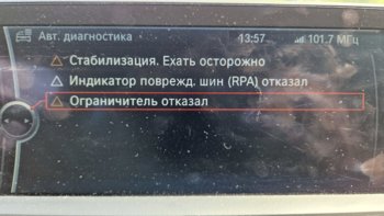

    В течение суток автодиагностика выдала 3 ошибки:
    - Индикатор поврежд. шин (RDA) отказал
    - Стабилизация. Ехать осторожно
    - Ограничитель отказал
    В чем может быть проблема? Хочу примерно понимать, сколько могу проехать до диагностики. 20220828_135651.jpg
  2. sls
    sls Старики-разбойники
    6 июн 2010
    14,226
    Забайкальский край
    Начни с батарейки…

  3. megakeen
    megakeen Живу я здесь
    16 май 2013
    9,861
    Проблема по питанию. Либо провод под капотом перетерся в косе (особо свойственно n13, но и с n20 встречается) либо аккум дохлый совсем. Если гофры открыть под капотом-выяснишь, что там проводов с поврежденной изоляцией дохрена. Перетираются об гофры на изгибах. Проводку я бы на всех этих машинах превентивно чинил бы-тканевой изолентой внутри гофр прошел бы как на вагах. У себя, было дело, так и сделал когда у меня главный предохранитель перегорел-искал кз, но у меня дело не в проводах было, однако, перетертых было много. Коротить внутри гофры не на что, но перетереться провод до полного обрыва вполне может. Кроме того, постоянный ток способствует коррозии.

  4. NIK_48
    NIK_48 Участник тусовки
    9 май 2021
    138
    Липецкая обл.
    Я бы АБС сначала посмотрел, а точнее на сигналы с колёс.
    Какой-то датчик отвалился или даёт недостоверный сигнал, чем вызвал отказ стабилизации и косвенной проверки давления в колёсах. Ограничитель скорости и круиз отрубаются при неисправности стабилизации. Либо это частичный отказ блока ICM.

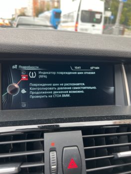

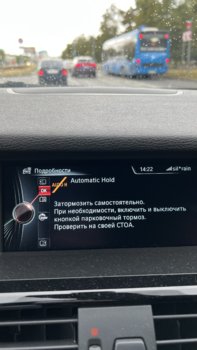

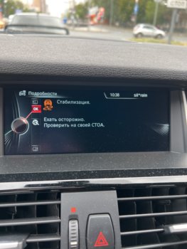

    Уважаемые форумчане!
    Возникла похожая проблема, перед обращением к мастерам хотелось бы прояснить вопрос: при движении, не сразу выскакивают три ошибки подряд, колеса подкачала, не ушло. Машина уже не новая, но очень любимая (F26 2015 г., пробег около 25 000 км) меняла только масло, фильтры и колеса по сезону. camphoto_1804928587.JPG camphoto_684387517.JPG IMG_1832.jpg IMG_1833.jpg
  6. Zlobniy DAg
    Zlobniy DAg Завсегдатай
    23 окт 2012
    696
    Во первых: машина пишет, что стабилизация отказала, а вы едете 120 км/ч. Дороги сейчас мокрые...
    Во вторых: Тут можно посоветовать проверить датчики АБС, как советовали выше. Про шины ошибка может висеть тоже из-за этого, т.к. комп измеряет сколько каждое колесо делает оборотов в единицу времени и если у колеса значение сильно отличается от дефолтных, то будет сигнал, что колесо спущено. А тут, скорее всего, сигнал от датчика АБС вообще не приходит (именно он считает обороты колеса).

    Читателям отчитываюсь о решении проблемы: могу что-то перепутать, прошу мастера поправить тогда).
    Все эти предупреждения машины были обусловлены износом задних тормозных колодок и как следствие, низким уровнем тормозной жидкости, после долива машина прекратила жалобы, замена колодок еще предстоит.

  19. Prostof
    Prostof Живу я здесь
    19 янв 2014
    9,844
    БК писал по колодкам сзади +700 км, передние тоже поизношены, как следствие падение уровня тормозной жидкости. Уровень можно было диагностировать только визуально или через Рейнгольд, сама тачка на уровень не жаловалась, в автоматической диагностике была единственная запись: отказ системы RPA, авто не оснащено системой RDC. При начале движения выскакивали ошибки, те, что на фото.
