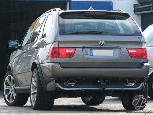

    Всем привет!
    Будучи совсем молодым пользователем данного агрегата постараюсь не сильно долго его расхваливать =)
    Бегает конь мой отлично, все основные механические и технические вопросы практически решены, поэтому пришло время задаться вопросом о визуализации внешнего вида и рестайлинге.
    Собственно имеет BMW E53 X5 3.0D, декабрь 2005 года.
    Первым на очереди стоит вопрос о модификации выхлопной системы, точнее ее внешнего вида.
    На данный момент стоит оригинальная выхлопная система, трубы под задним бампером направлены вниз, визуально их не видно вообще.
    Хочется сделать нечто более приятное глазу, и в имеющиеся заглушины в бампере вывести две трубы выхлопа, чтобы добиться примерно вот такого вот результата.
    Отсюда вопрос: :confused::help:
    Что предстоит сделать? Просто доварить часть трубы и поставить наконечник?
    Или же
    Заменить полностью выхлопную трубы вместе с катализатором на другую, уже с переваренными трубами и наконечниками?
    Может кто уже сталкивался или задавался таким вопросом? Буду признателен любому мнению!

    Благодарю! Изучил. Пришел к выводу - нет смысла заморачиваться с банками от 4.6 или 4.8 - проще всего приварить насадки под оригинал 4.6. звука все равно не будет, а выкидывать огромные деньги в попытках достичь этого глупо. Моя цель визуализация, а не техноперформанс моего авто.
    И того цена вопроса порядка 120 - 150 евро.

    добрый совет оставь банки в покое. просто привари насадки как обманку и все. задолбает их начищать потом если приваришь их и из них будет идти выхлоп. тем более на дизеле. я на бензине то превратился в терщика выхлопной системы. :facepalm:
    все вижу тут не вылечить)))) :help: :D пусть варит напрямую и делает выхлоп))))) потом дружно поржем)))

    я незнаю))) сколько говорил с владельцами 4.8)))) и по своему опыту сужу))) у всех нагар на насадках и грязь и ржа)))) так то личное дело каждого. я себе думаю банки от дизеля поставить на свой бензин. а насадки обманками сделать. ибо запарился тереть после каждой поездки. но у меня за 2 года они как новые.

    Просто доварить наконечник все.
    я так на своем 3,0 бензине сделал, снял бампер отрезал "спяшие писюли" к чертям и приворил новые наконечники как на 4,8. доволен как бык :rock: вид у авто совсем другой.

    Такая идея у меня стоит, только дудки слева справа, а ресивер под левым порогом.:rock:

    У меня выхлоп как на твоих фото....пришла из германии так. Это типа у меня ревет не как простой 3.0 д ??? :confused:
