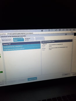

    Всем привет, выскочил ошибуюка 2а38--вальветрорик тугой ход,куда рыть сам моторчик?датчик?вал?помогите выяснить причину,машина на холостых подтраивает!делал запоминание упоров, все равно выскочила ошибка, и в рейне не меняются заданные и фактические углы!хотя запоминание моторчик сделан судя по его звуку! Вот фото данных ,это после перегазовки зависело в одном положении и все(

    Можно попробовать померить сопротивление каждого контакта на корпус моторчика. Если коротит или показывает какое-нибудь сопротивление, то внутри он забит пылью от щеток. В таком случае работать правильно не будет или вообще будет клинить.
    На новом моторчике между контактами и корпусом сопротивление бесконечность.
