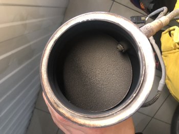

    Вот его состояние

    Фотку ката выложил. Живой он? В середине что с ним не видно ведь. Можно его как то диагностировать?
    С надувом все хорошо стало, машина поехала как прежде.
    Меня убеждали что проблема с турбиной появляется из-за развалившегося ката, мол выхлопные газы нормально не выходят и от этого перегревается горячая часть турбины (коллектор).

    По твоему фото, кат вполне себе живой, я в свое время менял каты на н52, там прямо видно было, что они оплавились, тут такого нет. Датчик стоит перед катом и за катом, если его эффективность падает, то комп это видит сразу.
