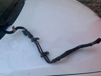

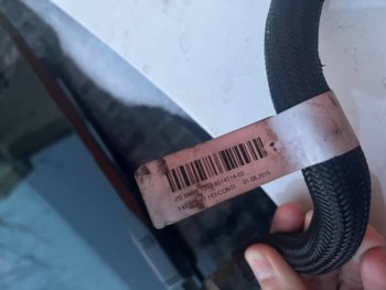

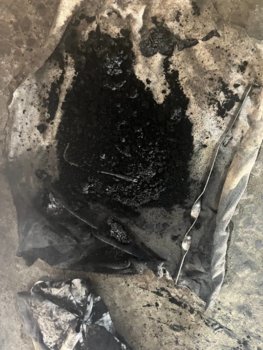

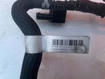

    что-то я забыл отчитаться. машину починили, заменили датчик давления топлива (дорогой) и почистили впуск

    вот
