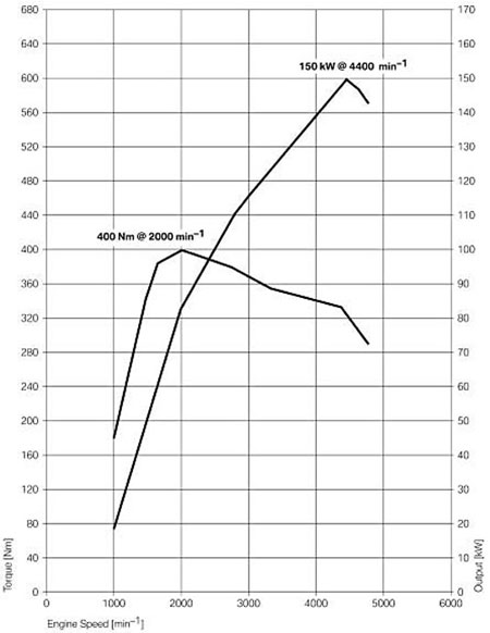

  25. Maxx-82
    Maxx-82 Участник тусовки
    2 мар 2009
    296
    слушай, спасибо! А есть такой же график на 120d? Извиняюсь за идиотизм, но правда не знаю, где ты их берешь))
