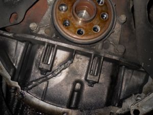

Подозрения на текущий сальник оказались некачественно проваренным швом картера двигателя!

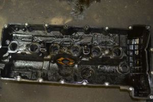

Закоксовывание клапанной крышки с встроенным клапаном вентиляции (Сильный стук КШМ двигателя N46 BMW e92 42т.км )

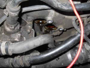

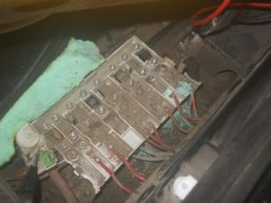

Влага попадавшая под ковер автомобиля стала причиной окисления и разрушения контактов!

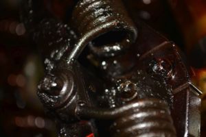

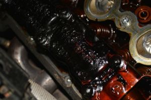

Нагарные отложения внутри двигателя N52 BMW E60

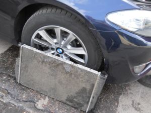

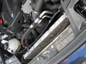

Тополиный пух и грязь создают плотный "войлок" забивая радиаторы охлаждения! Следствие - перегрев двигателя!

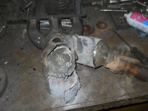

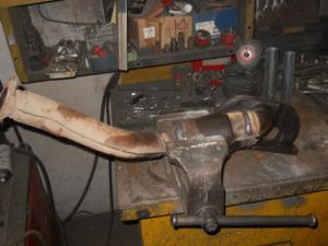

Разрушенный катализатор
Забитый радиатор охлаждения BMW F10 снят

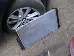

Радиатор очищен и промыт

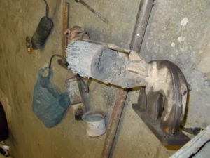

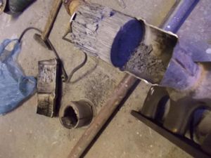

разрушенные соты катализатора

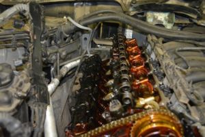

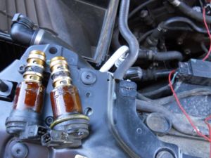

Не качественное масло и длинные интервалы по замене масла 15-20 т.км приводят к закоксовке деталей двигателя! В данном случае снятые клапана vanos BMW E65

разрушенный катализатор
места клапанов vanos после их удаления
Восстановленный катализатор

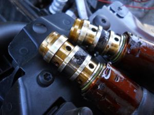

клапана vanos только снятые с двигателя

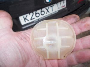

Загрязненный фильтр грубой очистки(сетка) бензонасоса

Фильтр после очистки
