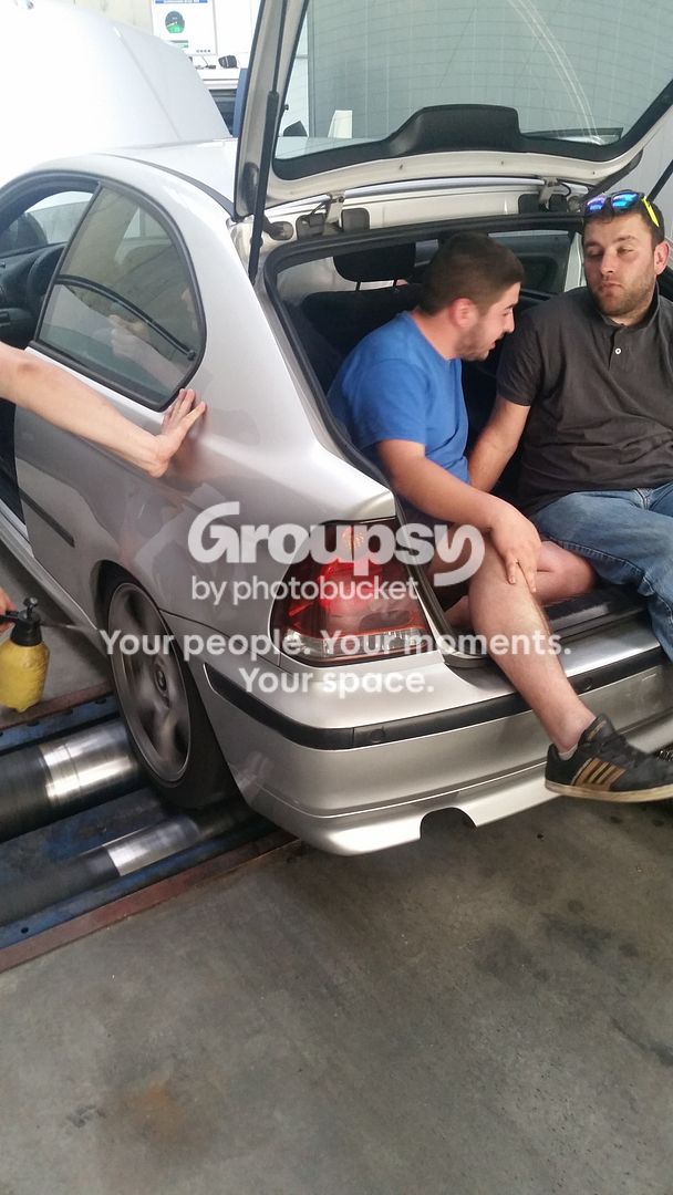

    Привет всем! Хочу поделиться проектом
    Bmw compact swap 3.0d 306d2
    Переделанная турба
    Егр оff
    Maf off
    Форсунки
    Коолер
    Выхлоп 73mm
    Сцепа под заказ
    Результат 344лс и 853нм надув 2бара
    Последний конфиг
    509лс 1036нм
    Могу снять еще +80-100лс

    Момент 850 ньютон :eek: это у ЯМЗ-236НЕ который таскает 25 тон своего веса как его мереяте снимаете мотор и на тормозном стенде? или от балды.
