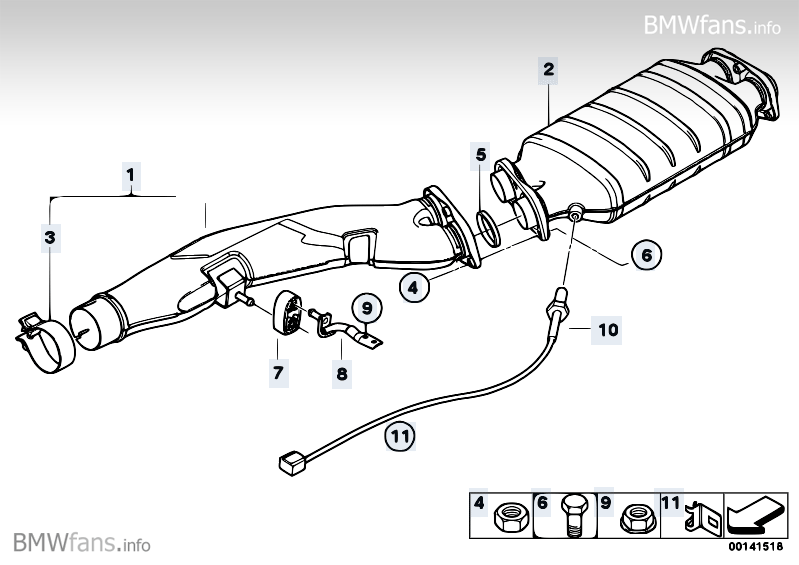

    Подскажите пожалуйста какой именно стоит сажевый фильтр у Е61 535д 2008 года? По ЕТК подходит варинат 1...но так же по другим источникам подходит вариант номер2.

    Вариант №2, 18 30 7 807 474
    Это, как раз, по ETK.
    P.S. +online ETK: http://bmw.autocats.ru/parts/E61N/T...t_system/catalyser_diesel_particulate_filter/

    Хочу провернуть следущую операцию. Собираюсь удалить сажевый фильтр. Соответственно исходя из картинки выше и встроенный катализатор. И на его место привинчивать прямую трубу с другим встроенным катализатором (катализатор у всех (дизель, бенз и т.д.) универсальный?). И чтобы в случае забраковки на ТО вернуть на время прохождения фильтр обратно.
    Програмное отключение прожига сажевого фильтра есть возможность.
    За такую работу никто не берется у нас. Экология.....еклмн.....
    В чем именно вопрос: нужна именно такая взаимозаменяющая труба с катализатором. Кто знает может где такую достать или на заказ можно заказать?
