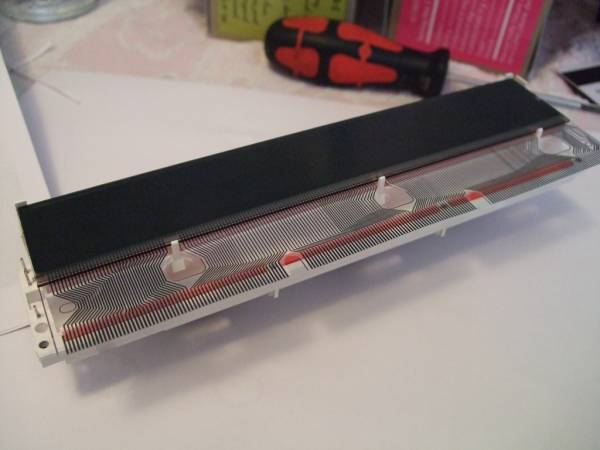

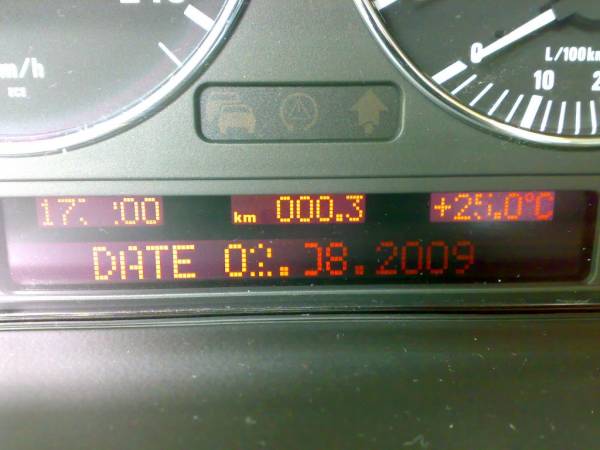

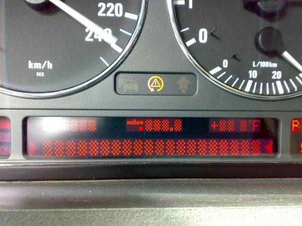

    Отремонтировал пиксели путём замены гибкого шлейфа на новый.
    Да,новый шлейф существует в природе, и более того его можно купить за ~1300 рублей с доставкой на дом. (Спасибо парням из Венгрии, у них ,кстати для MIDа тоже есть шлейф). Итак, после первой попытки восстановить пиксели путём подкладывания картонок , а также проглаживания с нагревом них не получилось. Более того, стало ещё хуже т.к. уставшей рукой и горячей паяльной станцией слегка повредил родной шлейф. Радовало одно ,что одновременно вставил колечки хром (всего 1000р.с доставкой из Тайваня) и обновлённая панель смотрелась хорошо:) .
    Ни прошло и двух недель, как я достал из почты конверт с заветным шлейфом и инструкцией, как его заинсталлировать.
    В чёрно-белой инструкции по разборке панели был описан способ «для умных» ( как говорит asd_ii)т.е. без снятия стрелок, в принципе так я и сделал две недели назад и замечу, что это очень упростило мне работу. Инструкцию можно смотреть во вложении , но думаю интересующиеся люди видели их не раз, причём в цвете.

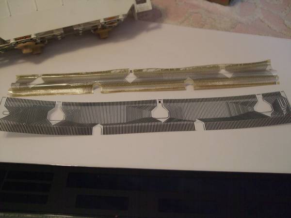

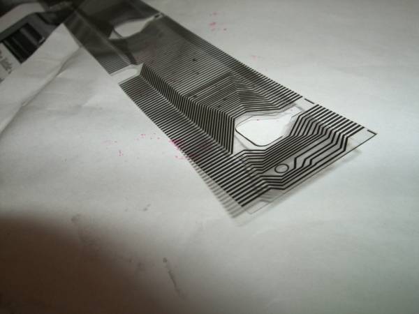

    Новый шлейф потолше родного и менее гибкий, контактные площадки на нём также подлинней чем на родном.

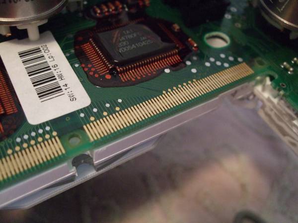

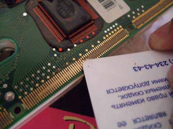

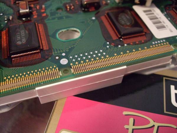

    После удаления шлейфа с платы на последней остался клей и окислы:
    которые удобно и безопасно счистить пластиковой картой:
    а затем протереть тонким слоем спирта (тонким :)) , я ещё почистил твёрдой стирательной резинкой и контакты заблестели:

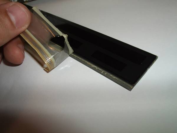

    А сей час пострашней будет: отрываем шлейф от индикатора (обратной дороги нет.) Правда обнадёживало заявление Венгерских товаришей в письме: "Смелее отрывайте, он вам больше не понадобиться........Если Вы повредите новый шлейф при сборке , то мы один раз заменим его на новый бесплатно."
    кстати я делал по инструкции, но если отрывать не вдоль а поперёк, то остатков клея на стекле будет меньше (но я чё-то заочковал и стал отрывать так, а потом всё счищал "кредиткой")
    Вот, кстати сравнение старого и нового:
    Прикладываем новый шлейф к индикатору(замечу, что клей нигде не используется)
    Ну в общеми действуем по инструкции, правда долго мучился, чтоб придать шлейфу нужный изгиб, чтоб контактные площадки не вылазили за корпус индикатора и точно соответствовали дорожкам на плате( в первый раз не получилось, и светилось всё что надо, и ненадо)
    короче после часа напряжённой работы виден результат, всё как только с завода:
