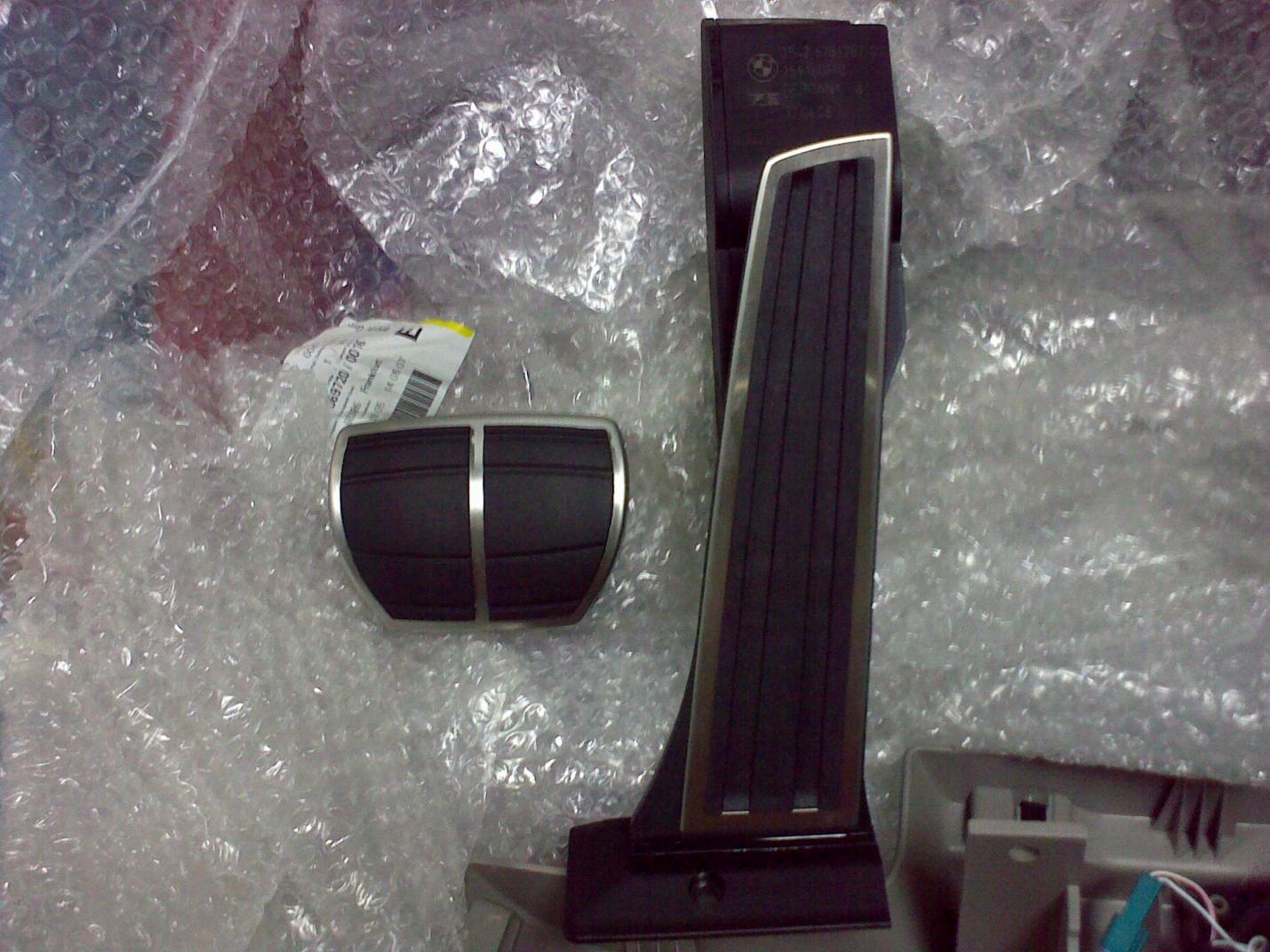

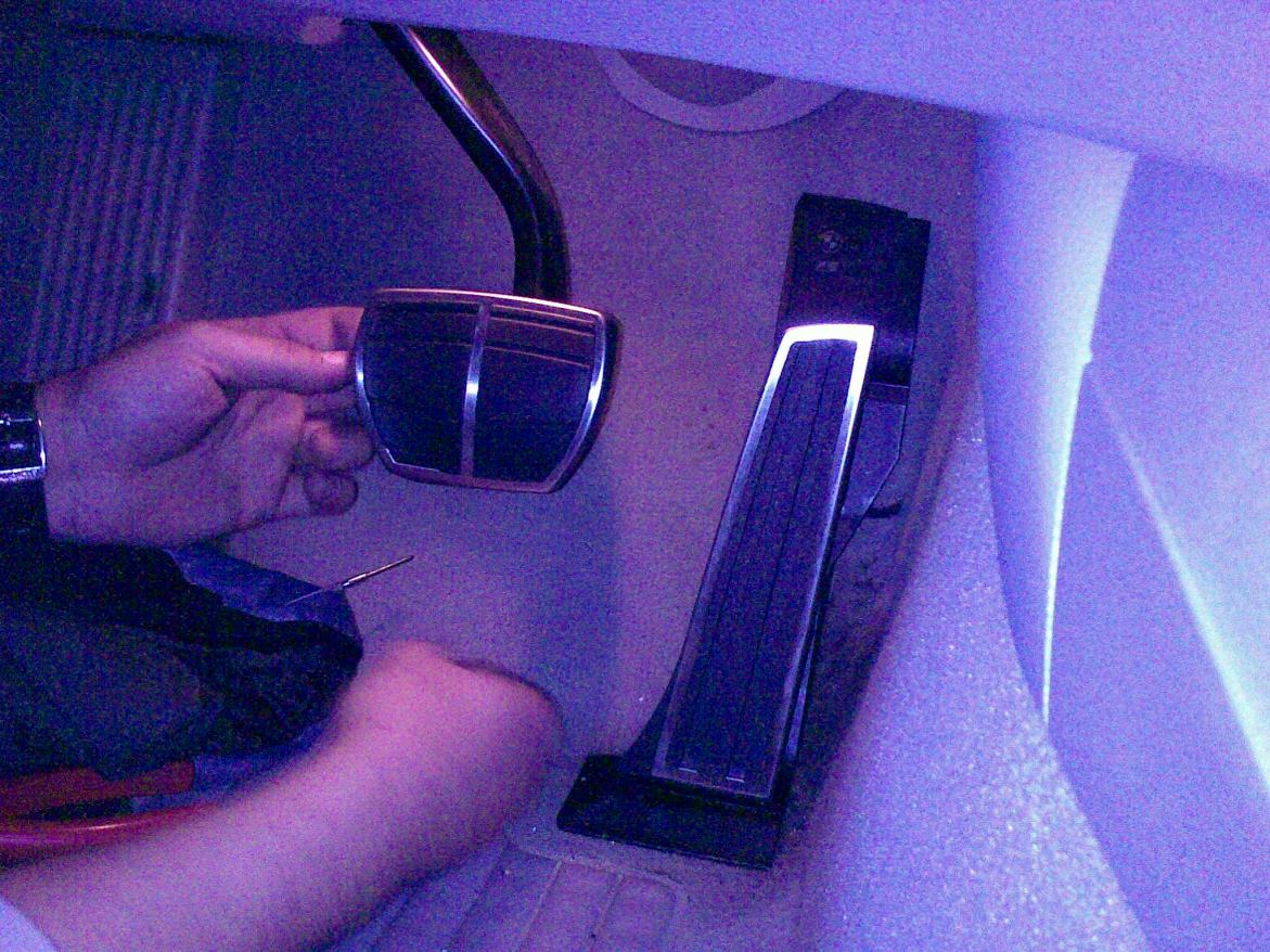

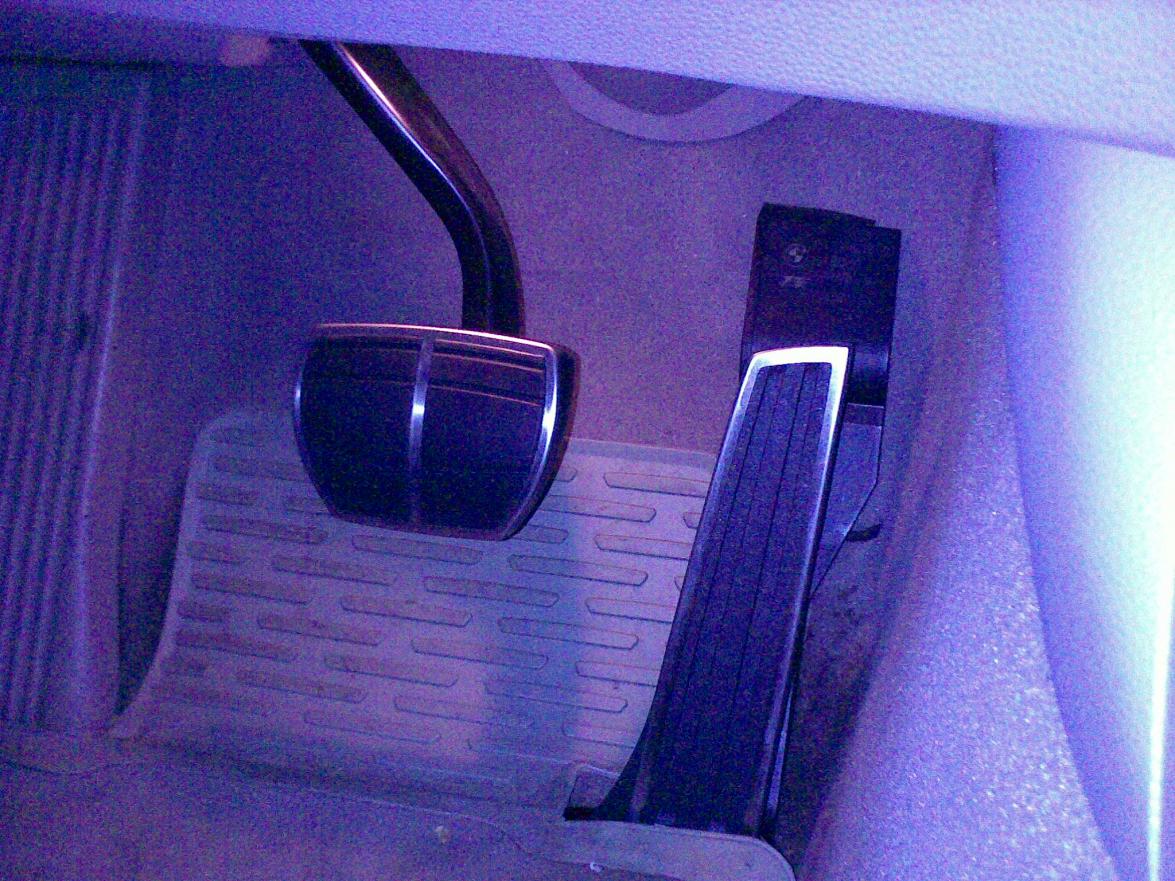

  23. Shikombo
    Shikombo шика шикарный
    20 мар 2007
    1,872
    Муля называется 35 00 0 410 100...
    http://www.bmwclub.ru/vb/attachment.php?attachmentid=56060&stc=1&d=1224780288
    Для установки потребовалось что-нибудь острое в виде ножичка для снятия заглушки и ключ торкс некий Т-30...)))
    Педаль акселератора:
    Вынимаем заглушку, отворачиваем торксом болт и нежно пытаемся поднять весь блок вверх, так как в верхней части он ещё крепится на клипсу в виде крючка. Нежно ещё и потому, что к блоку подходит довольно недлинная проводка. Освободив блок от крючка, отсоединяем фишку проводки...всё! Сборка в обратном порядке...:cool:
    Педаль тормоза:
    Вот тут веселуха...:help:
    Снять то старую сняли...:p
    А вот с новой подстава ещё та...:mad:
    Панацеи нет как не пытайтесь...:rolleyes: Нужна ловкость рук и никакого обмана... Смысл в том, что педаль железная и стоковая накладка везде резиновая...(в данном случае акцент, что по периметру тоже). А новая накладка обрамлена по периметру нержавейкой, которая создает жесткость... В случае прикладывания чрезмерного усилия нерж-накладка выскакивает!!!((( Не пытайтесь обмануть бмв и сняв нерж-накладкуодеть только резиновую основу...нерж-накладка фик потом встанет на место (не ну есть конечно гении, я допускаю...) В итоге только терпеливыми усилиями, не торопясь...удалось победить этот процесс... Скакого угла уже не помню...аккуратно придерживая нерж-часть зацепил верхний, правый и нижний края и часовой отверткой доковырял левый край...фух!:mad: Ею же выправил края резиновой основы по всему периметру нерж-накладки и....силь ву пле!:rock:
    http://www.bmwclub.ru/vb/attachment.php?attachmentid=56061&stc=1&d=1224780288
    http://www.bmwclub.ru/vb/attachment.php?attachmentid=56062&stc=1&d=1224780288
    Так как новый блок газа больше стокового, то, как мне подсказали,...плюс 8,5 л.с.:rock::D
