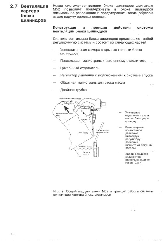

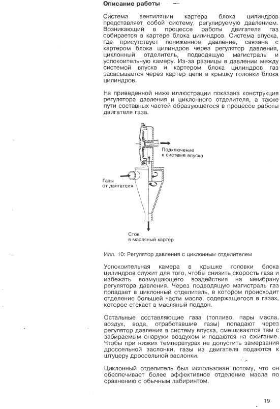

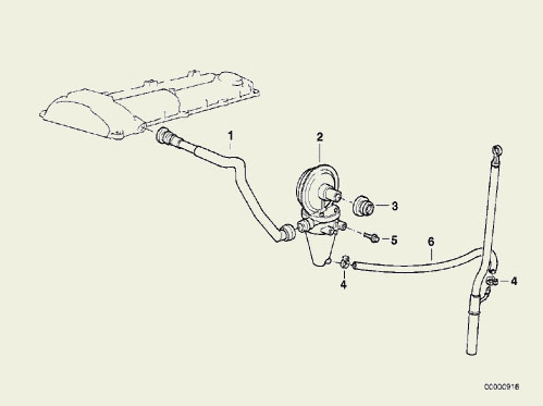

    Для начала немного теории из оч. интересного буклетика BMW для обучения специалистов по сервису.
    Что понадобится для процедуры

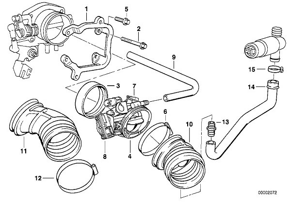

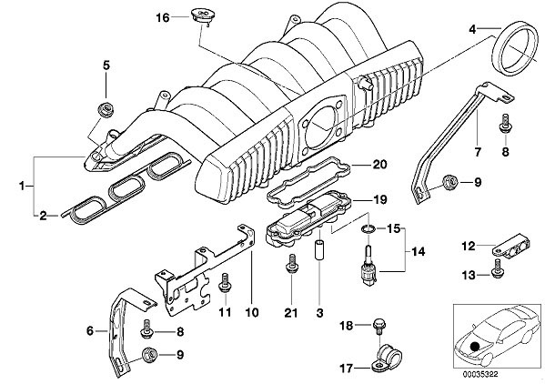

    Сам клапан под номером 2 (11 15 1 703 484), по желанию прокладка №3. Пластиковая трубка №1 (11 15 1 703 775). Я её не менял, просто промыл. Резиновая трубка слива масла №6 (11 15 1 740 393). Я не менял.
    Прокладка №3 (13 54 1 703 693)
    Прокладка №2, две штуки (11 61 1 740 069). Прокладка №4 (11 61 1 716 174).

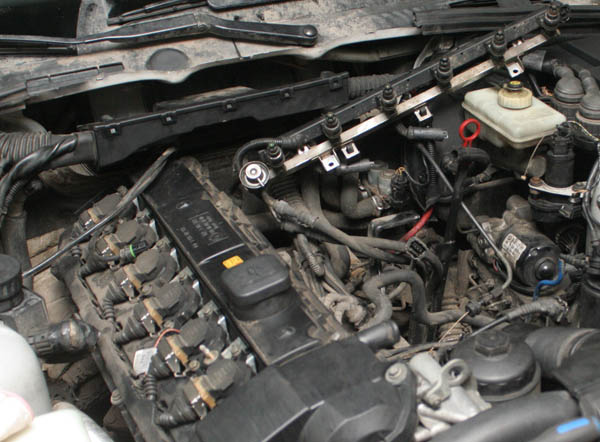

    Снять клапан с моей точки зрения можно только путем демонтажа впускного коллектора. Может возможно произвести замену и проще, но как это сделать я не понял. Теоретически он снимается откручиванием одного болта, которым он крепится к металлическому кронштейну и выдергиванием из впускного коллектора. Естественно предварительно надо снять с клапана все трубки.

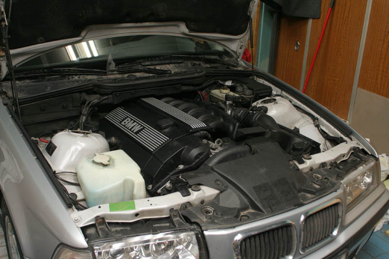

    • Капот лучше перевести в монтажное положение. Так будет удобнее.
    • Снимаем корпус фильтра, воздухомер и гофру.

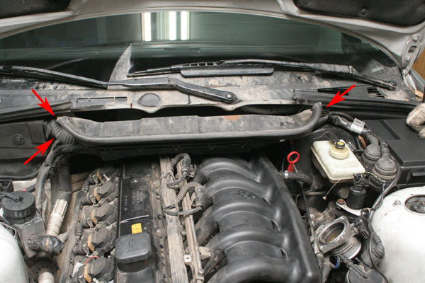

    • С нижней части большой гофры снимаем трубку.

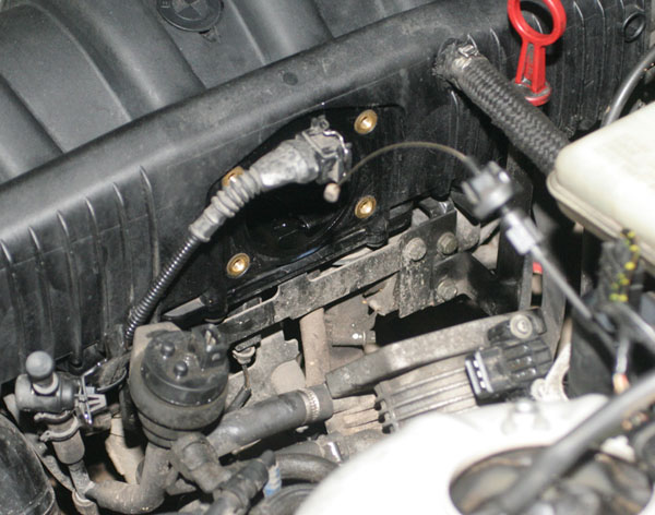

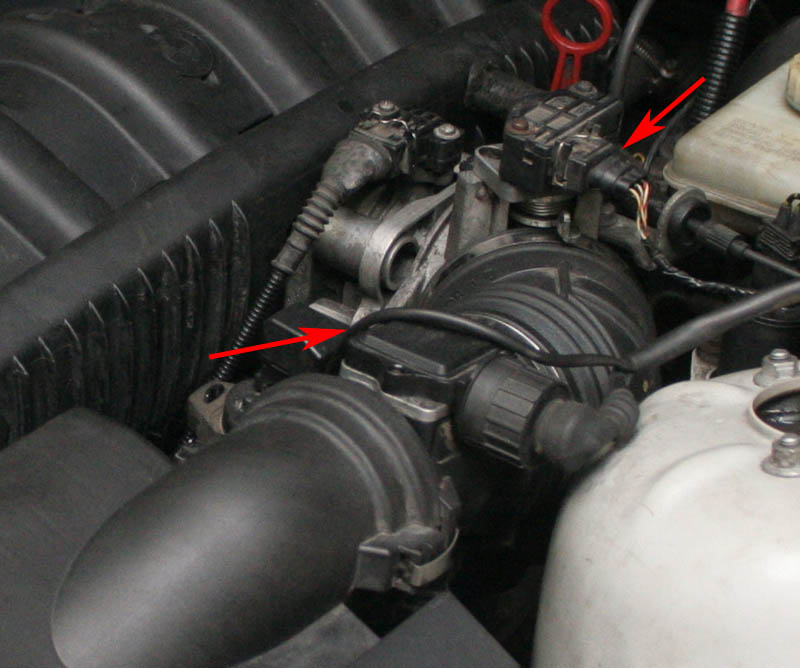

    • Снимаем все фишки и откручиваем два болта крепящие заслонку ASC+T (пытался показать стрелками :) ).
    • Снимаем тросик.
    • Откручиваем 4 болта крепящие дроссельную заслонку со скобой к впусконому коллектору (стрелкой показан один из них).
    • К корпусу дроссельной заслонки подходят две резиновых трубки. Их откручивать не стоит :D, а то польется антифриз.

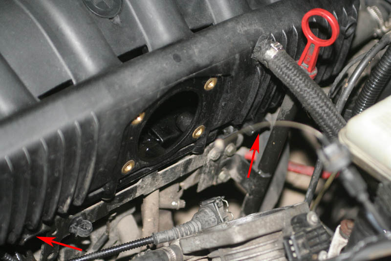

    • Впускной коллектор закреплен на кронштейнах. Откручиваем два болта (показаны стрелками) с нижней стороны коллектора.
    • Рядом со щупом видно как проходят две трубки. Это топливная магистраль. Снизу впускного, чуть правее правого кронштейна есть зажим для этих трубок. Его нужно отщелкнуть.
    • Снимаем фирменные полосатые крышки с двигателя :).
    • Начинаем откручивать гайки, крепящие впускной к ГБЦ.
    • Для того чтобы открутить последнюю гайку, крепящую впускной надо предварительно демонтировать воздуховод (откручиваем 3 шурупа, отмеченные стрелками).
    • От топливной рейки к впускному снизу идет тонкая резиновая трубочка. Её надо предварительно снять.
    • Также надо снять все трубки с клапана рециркуляции.
    • Отключаем форсунки и аккуратно вытаскиваем форсунки из впускного коллетора. Но не до конца. Оставляем их временно в посадочных местах.

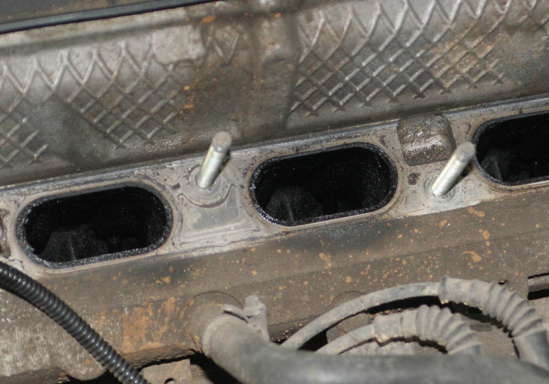

    • Проверяем все ли отключено и путем хитрых и аккуратных манипуляций снимаем впускной коллектор.

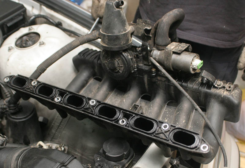

    Сколько гажи :)!
    Видим виновника торжества. Меняется он элементарно. Откручиваем, если не открутили раньше, болт крепящий клапан к впускному и вытаскиваем клапан (там резиновая прокладка).
    • Далее всё тщательно промываем, протираем.
    • Собираем в обратной последовательности с использованием новых прокладок.
    В итоге должно получиться это :).
    Собрал всё с первого раза. Завелась она тоже с первого раза, но глохла. Оказывается забыл накинуть трубку от вакуумника :D.
    Две недели - полёт нормальный.
    P.S. Не претендую на 100%-ю корректность и наиболее рациональное проведение ремонта. Просто решил поделиться.

    А где можно взять почитать для общего развития "интересные буклетики BMW для обучения специалистов по сервису"?

    на е39 колектор не надо снимать

    Мда.... я вообще наощупь менял его на таком моторе, сняв только крышку масляного фильтра, иначер руки не пролезают, 20 мин и все :cool: .
    Не уверен насчет корпуса воздушника, вроде не снимал, но времени совсем мало потребовалось.

    Времени, ну часа 3. Инструмент самый обычный.

    Даже на иксе с м54 , колектор не нужно снимать !

    А я менял на 36 и коллектор не снимал все прекрасно снимается и так

    коллектор при замене снимать не надо, клапан можно вытащить снизу, если не мыли систему не разу то следует снять и посмотреть хотябы не закоксована ли она, снимите и промойте шланги, если с машиной совсем все плохо то тогда поменяйте клапан, что я и сделал, жалко раньше до него не добрался, а то зимой совсем замучала меня машина
