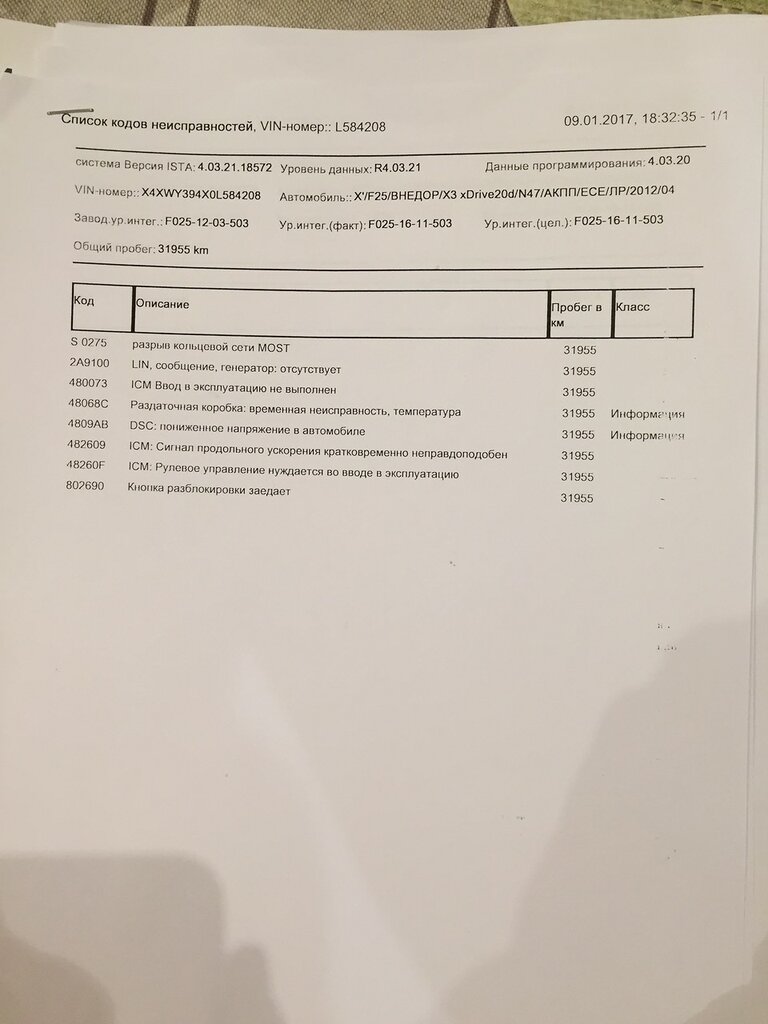

    Позвонили из Азимут СП куда отдал авто на диагностику.
    Говорят видят ошибку перегрева раздаточной коробки, и предполагают что мозги на этом фоне просто отключили передок.
    По рекомендации мануала нужно погасить ошибку и будет все ок. НО поскольку авто в таком режиме, предположительно, ездила очень долго, скорее всего это не поможет.
    Поможет замена РК около 250к рублей (минус 15% скидка))) + работа.
    Охеренную диагностику делают в ОД....

    В общем сняли они ошибку перегрева РК, как сказано в мануале, но это не помогло, ошибка снова выпадает.
    Сказать что конкретно сломалось они не могут и не будет, говорят сломалось что-то в узле, чинить они его не умеют, сервисной базы нет, меняют только все вместе... и снова начал мне рассказывать что мне повезло на складе как раз есть новая раздатка за 250к.
    На вопрос про дату ошибки он сказал что даты нет, есть пробег... он его уточнил и сказал мне... судя по всему это пробег когда произошла последняя ошибка, то есть когда есть пробуксовка и включается гирлянда с предупреждением о включении стабилизации происходит эта ошибка и она и видна при диагностике (???) а когда это появилось впервые судя по всему не видно.
    Но мне обещали дать некий лог, где все это видно... будем смотреть...

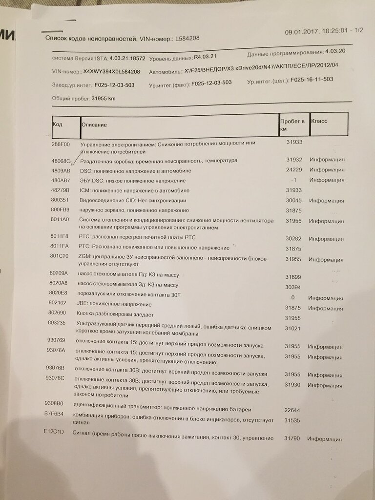

    ОД попробовал убрать ошибку перегрева РК, но это не помогло, передок не подключается, ошибка появляется при хорошей пробуксовке.
    ОД исключает ошибку электроники и поломку сервопривода, в этом случае были бы отдельные ошибки, предполагают что имеет место механическое повреждение в самой РК, какое именно они сказать не могут и не будут, ибо ими вся эта конструкция не чинится а меняется в сборе.
    Касательно ошибки перегрева РК.. принципе она штатная - компьютер чувствует перегрев РК ограничивает не надолго нагрузки на нее и после остывания индикация пропадает, для этого даже не требуется глушить двигатель.
    В моем случае они тоже исчезает очень быстро но при этом ни до ни после ее появления передок не подключается.

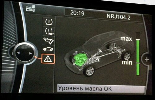

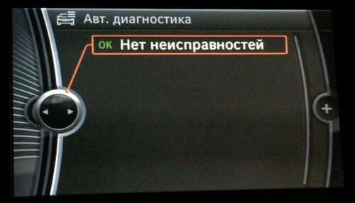

    Индикация до
    [​IMG] [​IMG] [​IMG]

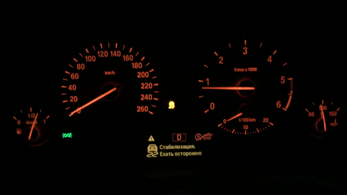

    На скользкой дороге с места даем треть газа, машина буксует и через 3-4 секунды появляется следующее
    [​IMG] [​IMG]
    Проходит пару минут и снова на экранах чисто

    К чему все эти Ваши мемуары? Вы на собственные сканы ещё раз гляньте. Абсолютное большинство наисвежайших (свежее некуда) ошибок после пробега 31000 км так или иначе связаны с понижением напряжения в сети. Туда и надо копать. Возможно аккум дохлый... или контакт на клеммах плохой... или где-то коротыш в сети... или ещё какая-то беда с электрикой.
    Возможно из-за низкого напряжения неактивен датчик руля (ошибка 48260F), тогда хДрайв тоже не будет работать. В общем, грамотный диагност-электрик Вам не помешает.

    Пробег 31955 это пробег на котором авто было в сервисе, а не время появления первичной ошибки... так что хронология в этом логе не просматривается...
    Видео мной выложенное было сделано в Обнинске 100 км от сервиса, как минимум, так что явно раньше пробега 31932, когда ошибка видна впервые.
