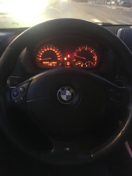

    Всем доброго времени суток. Подскажите неграмотному, подойдет ли руль от е39 М-овский на мой е83.

    Подойдёт

    Благодарю, все действительно спокойно стало. Но есть нюансы.
    1. Не работает мультимедия, дополнительного подключение из руля не было
    2. Загорелись ошибки: 4х4, восклицательный знак желтый в скобках, и беременный человек(по всей видимости airbag). Сброс ошибок поможет ?

    Е46/е53/е39рест/z4 старая рули одинаковые
    По поводу ошибок не подключили что либо (проводок от кнопок на контрактное кольцо Белая фишка
    На подушке Черная и зелёная в кольцо жёлтая
    Ещё как вариант поставили руль криво там есть метка центра если не попали то угол поворота руля может ругаться

    Проехал и все погасло) вопрос решен)
    Доволен как слон
    Вопрос по работе мультимедиа остается открытым. У кого есть опыт, подскажите, как его решить

    Аирбэг не должен был погаснуть

    Но тем не менее. Просто поторопился, проехав метров 10 все как рукой сняло.
