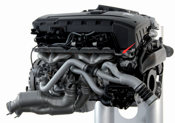

  13. Oleg_Zh
    Oleg_Zh Завсегдатай
    6 фев 2015
    587
    Украина
    Есть еще сетки на обратных клапанах сбоку мотора, но к ним добраться ...

  18. Oleg_Zh
    Oleg_Zh Завсегдатай
    6 фев 2015
    587
    Украина
    Было ряд дебатов, где указывалось на такое направление

    Сеточки:
    Клапана ваноса:
    Или сеточки без клапанов не достаются?
    Если клапан рабочий я не представляю что на нем надо чистить..

  29. Oleg_Zh
    Oleg_Zh Завсегдатай
    6 фев 2015
    587
    Украина
    Господа, открытый вопрос.
    Как добраться до этих самых сеточек (они же обратные клапана ваносов),
    чтобы прочистить, если не снимать двигатель?
