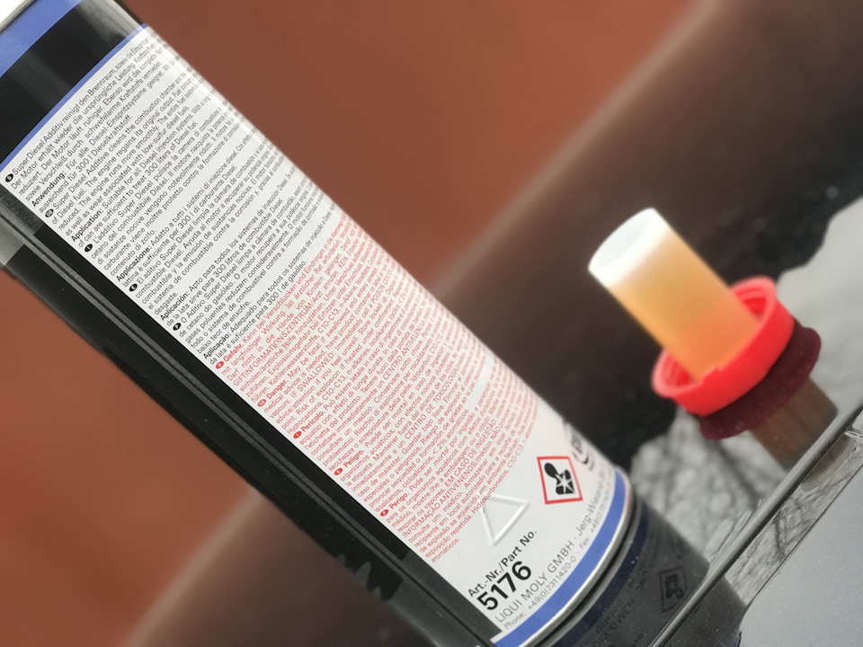

  28. vovan77
    vovan77 Завсегдатай
    26 мар 2013
    1,921
    Беларусь
    добавлю от себя и свой опыт
    рекомендую в топливо
    масло 2Т (100мл на 10 л топлива)
    Модификатор ДТ Pro-Line Super Diesel Additiv 5176 (1л на 300л топлива) https://www.drive2.ru/l/488463814149275745/
    Суперкомплекс для дизельных двигателей Speed Diesel Zusatz 1975 (1л на 400 л топлива)
    по маслу и зусатс все тут https://www.drive2.ru/l/6343328/
    про лайн только начал пользоваться - вещь
