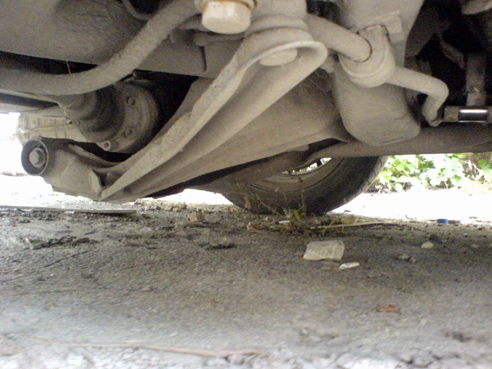

    при переключении с 1й на 2ю резко газанул, такой удар "бабаххх!!!" останавлиаюсь - зырю под машину а там... мост болтается :hi:
    тачку на троссу оттащили на стоянку. злой хожу ужос :mad:
    щас темно уже, ниче не видно. успел сфоткать (в приложении)
    мост щас висит на кардане и рычагах подвески. кстати и выпуск рычать сильнее стал. что-то похоже перебилось....
    на чем там мост к днищу вообще крепится и что именно могло оторваться? на elcats щас смотрю, че-то не вкуриваю... спасибо

    НА моей Е28 у предыдущего владельца отрывался редуктор, может он и у тебя это сделал.

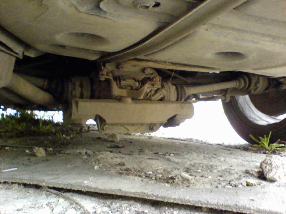

    сходил щас сфоткал, через час договорился на подъемник затолкать ее (у меня на стоянке мелкий сервис есть)
    кто что скажет? :(

    По ходу хорошо газанул.
    Но собственно гадать смысла нет.
    На подъемник и снимать все это дело. начинать с глушителя. ну и смотри чтобы это на голову не упало.
    а там уже поймешь за чем на разборку ехать.
    похоже редуктор вырвало, а вот из кузова или балки хз..... если из кузова, то попадалово.
  6. mlexa
    mlexa Старожил
    27 май 2004
    7,208
    Карелия респ.
    похоже балка лопнула или сгнила нафиг.... жестоко, ниче не скажешь (((

    1,863
    редуктор вырвал заднюю подушку

    6,024
    оторвалась подушка крепления заднего редуктора к кузову
    к сожелению с "мясом"

    А разьве задняя подушка не подрамник к кузову держит ? Там есть еще и между подрамником и редуктором СБ ?
    У меня так чуть не вырвало всю балку вместе с подвеской... Вовремя заменил (балку целиком)
