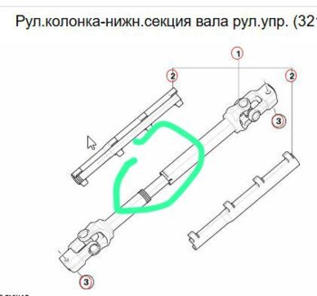

    нашли в чем была проблема: рулевой кардан. когда его дергали руками был совсем небольшой люфт, но, видимо, из-за особенности подвески и рулевой Z4 я этот люфт ощущал как молотком по рукам))
    так что ребята, у кого подобная проблема будет - в первую очередь обратите внимание.
    сейчас пока временно его подремонтировали, чтобы понять, он это или нет.
    но в последствии буду ставить новый, хотя цена около 21к.. кто-то сталкивался? аналогов не существует?

    Его можно отремонтировать, поменяв крестовины

    а мне человек утверждал, что он не разбирается и не ремонтируется. получается заморачиваться не хотел?

    Не все запчасти предполагается ремонтировать если заводом не предусмотрено, иногда бывает что случайно узнаешь, что деталь произведена по субподряду у стороннего производителя, а у него в каталоге для автермаркета предусмотренны запчасти для ремонта, но это скорее знания тех, кто "околофутбола", тоесть постоянно сталкивается с подобной проблемой ))) Тем не менее, запчасти для этого есть и восстановить их получается

    Любая контора по ремонту карданов сколхозит
