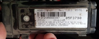

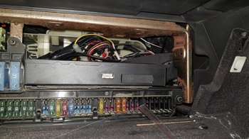

    Нашел в бардачке вместо CD чейнджера непонятный девайс. И в багажнике над аккумулятором тоже. Подскажите что это может быть?

    там где разъем ЮСБ хз что это
    а второе
    LoJack Vehicle Recovery Transmitter
    aftermarket vehicle tracking system that allows vehicles to be tracked by police, with the aim of recovering them in case of theft.

    Что с другим, который в бардачке? Вставлял флешку, на флешке загорается лампочка и всё. ССС никак на это не реагирует.
