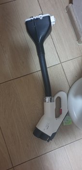

    Я пользуюсь та каким переходником , все заряжает

    Если не секрет где и почём брали? Обычный переходник с Type 2 на Type 1 у меня есть, а вот CCS - первый раз вижу... Заранее спасибо

    Заказывал из Краснодара -33 000 рублей

    На замену порта под отзывную программу я не попал, к огромному сожалению (машинка свежая - 2018). Переходник пытался купить в стране (безуспешно), нашёл на алёэкспрессе вариант за 450 баксов, заказал и он застрял на таможне. Долбанный продаван задекларировал всю сумму и я влетел на доп. пошлину. Был на даче и квитанция у брокера просрочилась(((( Пока заряжаюсь на медленных 22Квт обычным кабелем Type2 - Type1 или из дома. Эпопея продолжается...

    Блин! И где ты был, мил человек, месяц назад с такой наводкой! Не связывался бы я с китайским барыгой и нашей таможней, дай Б.Г мне мудрости на будущее! Адаптер выглядит один в один как мой заказанный. Надо только параметры по токам сравнить. СПАСИБО!
