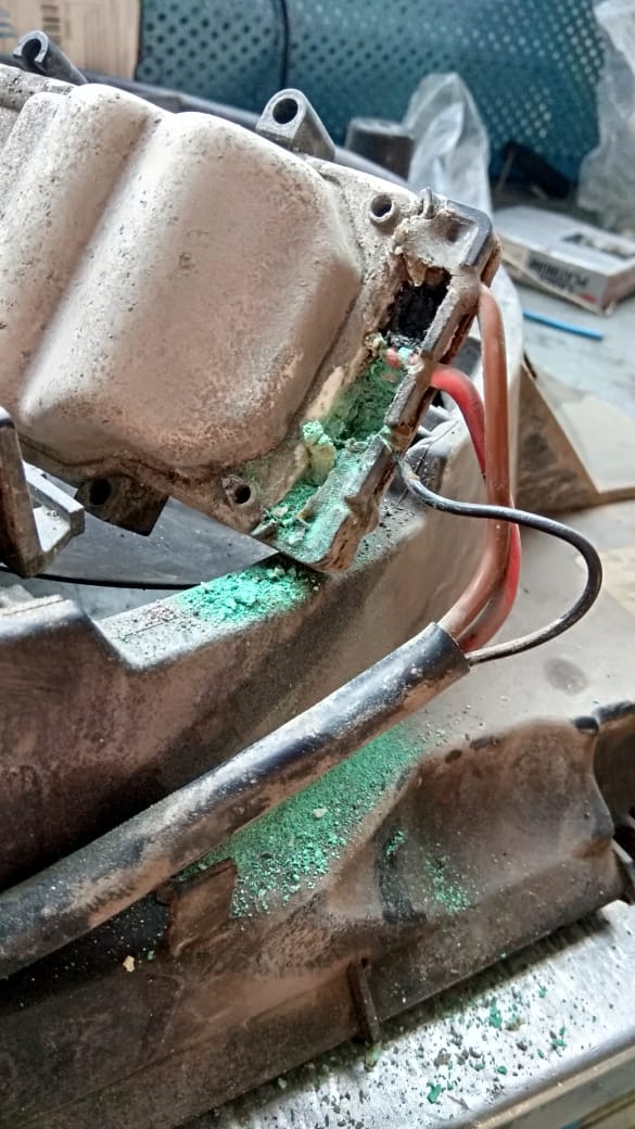

  24. alien_k2
    alien_k2 Участник тусовки
    Регистрация:
    1 июл 2018
    38
    Рязанская обл.
    такие же симптомы, через пару дней на диагностику. к чему готовиться?)

  27. alien_k2
    Регистрация:
    1 июл 2018
    38
    Рязанская обл.
    SergE90 нравится это.

  29. alien_k2
    Регистрация:
    1 июл 2018
    38
    Рязанская обл.
    Около 4к, но это со снятием/установкой, так 2200
  30. PapaYoda
    PapaYoda Новичок
    Регистрация:
    13 сен 2019
    16
    Поздравляю,можно сказать это самое лёгкое решение)
    Диагностика показывала ошибку вентилятора?
