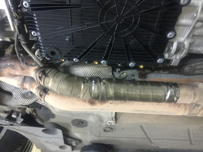

    Так фото же выше есть. Течет весь поддон по периметру. Не то что именно течет, но сопливится. Весной отмываю, осенью вот то, что на фото. Есть мнение, что от температуры АКПП вверх/вниз и от проходящего в 5 см рядом выхлопа пластик поддона коробится и поддон идет винтом. Машине 10 лет, поэтому хочется сделать нормально, чтобы туда больше не лезть. В общем было куплено в оригинале поддон, боковой фильтр и основной фильтр в поддоне. Не оригинала не существует. Все приходит в индивидуальной упаковке, везде маркировка Getrag, BMW и Нидерланды.
    Сама коробка внутри чистейшая. Масло было заменено два года назад частично, плюс был поменян боковой напорный фильтр. Фильтр внутри коробки не менял. Теперь очередь и его пришла. Масло на просвет слилось чистое в своей основе, но в 5 литровой таре оно выглядит черным. Плюс примеси в виде очень мелкой пыли есть. Она хорошо заметна, когда сливаешь масло из снятой угловой заборной магистрали. На магните в поддоне тоже намагничено немного. Сами внутренности под снятым фильтром-
    Что касаемо технологии сборки. В TISе все отлично расписано, но есть один нюанс. Это уплотнение поддона- просто резиновая прокладка. Да, она толстая, с ребрами и т.п. Но все это один фиг течет. И поддоны и клапанные крышки... Я такие штуки уже давно приноровился дополнительно герметизировать герметиком. Прям поверх прокладки. Никого так делать не призываю, только показываю свой опыт. Для этой цели идеально подходит герметик в баллоне Виктор Рейнц. Смысл этого герметика в том, что он в баллоне под давлением и носик у него тонкий, т.е. он позволяет нанести герметик очень тонким и ровным слоем. Я на этот герметик клею клапанные крышки, поддоны и половинки АКПП. В общем все. Он остается пластичным после высыхания и не крошится. В общем рекомендую. Все, наносим ровный тонкий слой на резинку и прикручиваем по схеме нужным моментом. Сутки на высыхание и можно заправлять маслом.
    Второй лайф хак. Тоже никого не призываю так делать, просто описываю свой опыт. Выхлоп проходит очень близко от пластикового поддона. Я крайнюю трубу в месте около поддона замотал термолентой. Еще той весной. За лето термолента в этом месте не рассыпалась, значит температура в пределах разумного. Домотал до конца. Со снятыми пыльниками это можно сделать удобно. Ну и все на этом. Потом заправка маслом, выставление уровня и по совету Константина адаптация сцепления. Это все в TIS тоже есть.

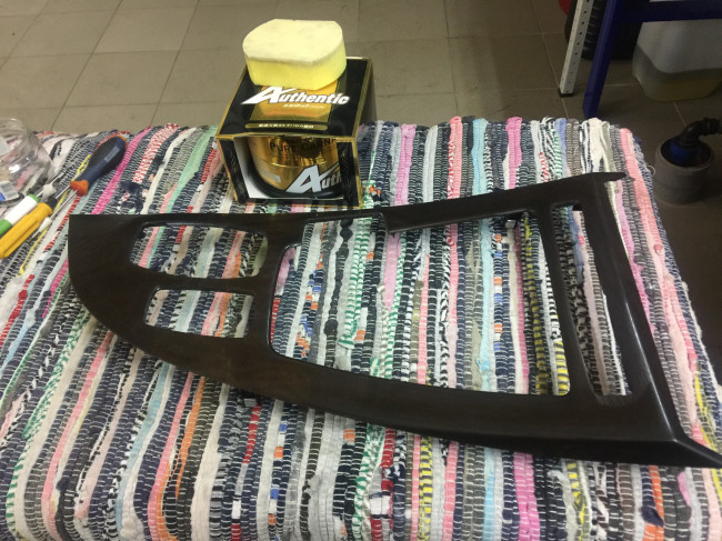

    В продолжение темы о подготовке к сезону. Лакированная накладка центральной консоли за 10 лет превратилась в мясо. Такое ощущение, что лак наждачкой специально терли.
    Принято решение отполировать. Задача- убрать 90% риски и вернуть былой глянец. Распетрушиваем деталь-
    И погнали. Лак мягкий, риски очень глубокие, по хорошему нужно матовать, а потом уже полировать, но толщину лака на пластике не пробить толщиномером, поэтому чтобы не испортить деталь будем пастами выводить аккуратно. Будем мастырить поролоном разного размера и жесткости. Глубокую риску уберем жестким поролоном на Мензерне 1000 (1 номер), потом пройдемся Мензерной 400 на средней жесткости поролоне и возможные голограммы уберем мягким кругом на Мензерне 3000.
    В завершение хорошо бы в виде защиты лака нанести на деталь какое-либо детейлинговое защитное покрытие на основе оксида кремния. оно на этой детале вечно останется. Но у меня такого не было, а покупать специально не было желания. В общем нанес качественную полироль от Soft99 на основе натурального воска карнаубы. Я эти воском все машины натираю.
    Ну и все. Получилось отменно! Вот только оказалось, что передать фотографией результат работы практически нереально. Свет отражается от глянцевой поверхности и ничего не видно. В общем поверьте на слово- на вид новая деталь! Горит яки пламя! Попробую вот тут показать (если не видно ни зги, то я не виноват)-
