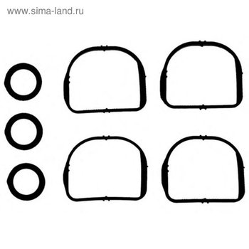

    Подскажите,куда идут три кольца круглого сечения из комплекта прокладок впускного коллектора?Спасибо!
  15. Andrei2000
    Andrei2000 Абориген
    8 мар 2013
    2,093
    Свердловская обл.
    между этих 4-х на коллекторе так же стоят
